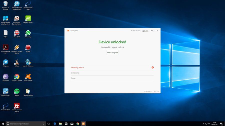

Hoy he recibido mi xiaomi mi6, vengo del 5, me he puesto a desbloquear el bootloader, puesto que ya tenia de antes la solicitud hecha y nada me sale esta pantalla, creo que dice que esta desbloqueada, intento poner recovery nada, y ahora lo mejor abro MiFlash y he puesto una rom estable fasboot, alguna sugerencia, saludos

Eso creo yo, haber que opcion existe de volver a desbloquearlo, gracias

Tu has logeado tu cuenta Miui en tu nuevo Mi6 no?
Luego lo has vinculado desde Mi Cloud

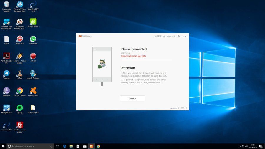

Te has bajado el miunlock, has puesto el teléfono en modo fastboot con depuración USB y oem previamente seleccionado y te ha arrojado este mensaje?
Te dice efectivamente que ya lo tienes desbloqueado... Pero es raro, porque no te debería haber dejado hasta dentro de 72h... Lo has comprobado?
Comprobado la cuenta y si esta relacionada con el movil, todo ok, voy a esperar unos dias, porque he leido a gente que necesitan 72 horas de espera, gracias
Por cierto esto todo hecho
Pero la opcion en opciones de desarrollo de oem no esta habilitada, para ponerla, no me deja
