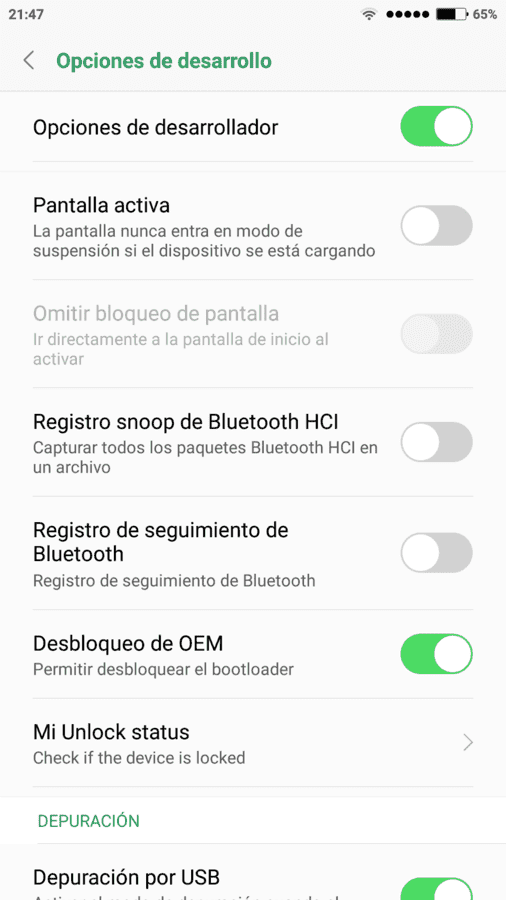

Yo sí metí la cuenta, pero en la pantalla desbloquear OEM no hice nada, solo darle a activar al botoncito que se pone activo en azul... Nada más, creo que ahí está el tema, no hacer nada más...
Seguro que no metiste la cuenta miui?... Joder que tonto he sido no haberme fijado antes de hacerlo:angry:
Ya! Menos mal que tengo la cabeza gorda...

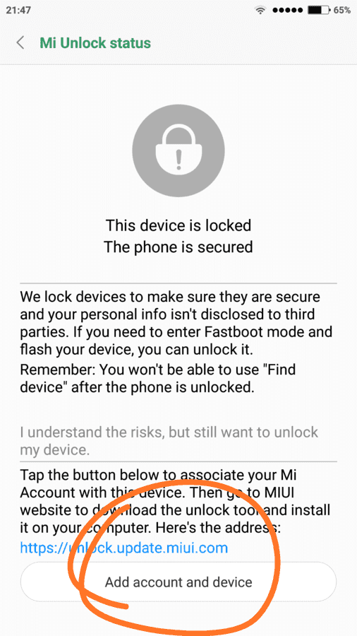

En MI Unlock yo solamente le di a Logout y metí luego la cuenta secundaria, sin cerrar el programa. Lo que te pasa de que llegue al 99% y de errores diferentes del de esperar 360 horas es raro raro. Si no te funciona nada, deja el teléfono de fábrica y prueba el método de @Tiode, es decir, mete tu cuenta a través del menú de configuración (no opciones de desarrollo) y prueba a desbloquear con MIUnlock. Si eso no funciona ya no sé que más sugerirte.

Seguro. Mi procedimiento al iniciar una Rom es siempre activar opciones de desarrollador , depuración usb y cuando existe desbloquear OEM.
La cuenta Mi, ni la puse al configurar la Rom en el setupwizard, ni hasta que ya iba a hacer el intento de desbloqueo. Cuando la puse lo de activar OEM ya lo tenía activado en azul,y fijo. Como cuenta Morgasen en su vídeo
¿Imagino que pruebo con otra cuenta que no tenga ya corriendo el reloj de las horas no? Ya mañana probaré que a estas horas no tengo ganas de ponerme a restaurar de fábrica jajaja
Exacto. Te recomiendo leer los mensajes de @ribanezt y @SIgNIFER que están justo antes del tuyo porque así verás como deberías desbloquear el teléfono. Una vez activado el contandor, el método ruso y el método @Tiode hacen lo mismo: debes meter una cuenta que no tenga activado el tiempo de espera pero no debes vincularla al dispositivo. En teoría te debería desbloquear a la primera sin ningún error. Si quieres prueba eso antes de restaurar el teléfono al estado de fábrica, más que nada porque te ahorras un borrado para nada.
