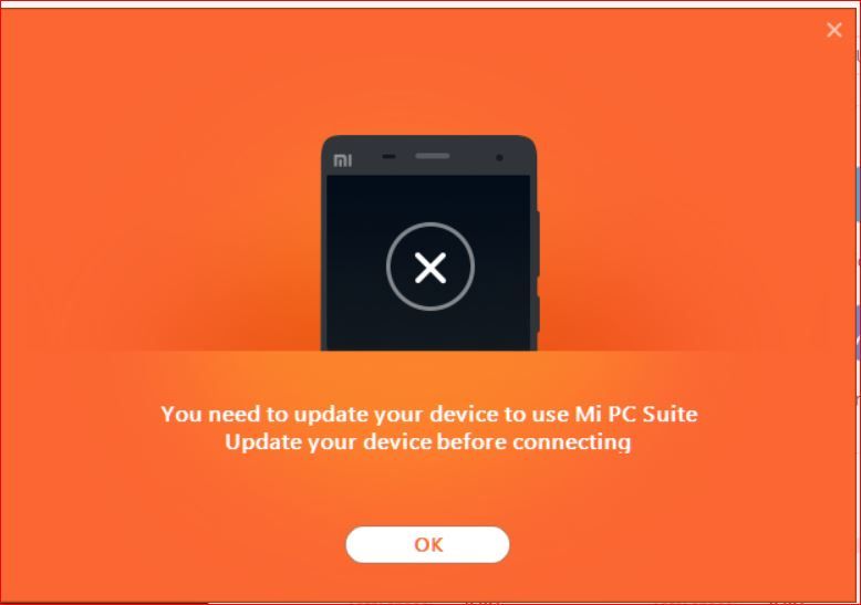

Por cierto, al conectar "my pc suite" me dice que necesito "actualizar mi dispositivo" para poder funcionar, pero está actualizado tanto en version de miui como en version de todas las aplicaciones.
sale esta pantalla. Sí lo reconoce el cable como MTP.

Gracias. Nunca me fuí, a no ser que te refieras a que me pasé del js3 al xiaomi , "whyred" (me lo estaba suponiendo..., pero es que leí comentarios tan malos sobre "whyred" en ciertas partes, que no me lo podía creer y pensé que era otro modelo)
Vale, pues a desbloquear toca. El recovery que viene instalado ahora da tres opciones, reboot, wipe data, y conectar por usb el movil para que te bajes el "my pc suite" de xiaomi.
La verdad, veo que es BASTANTE más complejo que con todos los otros móviles que he tenido. Así que como dice @SIgNIFER , toca estudiárselo. No tenía claro si todo ese proceso servía para otro tipo de desarrollo, aparte de rootear, y si el rooteo se podía hacer con otro medio que sólo sirviera para rootear y ya está. Pero ya veo que no. Espero no cargarme nada, ni dejar el móvil con un consumo peor de batería o dios sabe qué , si yo me pongo a trastear. Mi intención era NO tocar nada del teléfono, y mi inocencia, pensar que se podía rootear fácilmente. Maldito xiaomi, ya empiezo a decir...
En fin, por lo demás, va como un tiro. Pero con publicidad, y sin poder desinstalar basurilla, o acceder a las carpetas del sistema con esexplorer , yo no puedo vivir. Bueno, puedo, pero no quiero.
Ese software me parece recordar que indicaban que estaba desfasado y no valía. No recuerdo por donde lo leí hace tiempo.
Ok, ...Bueno, en todo caso, no sería el software que utilizaría para nada, sólo porque pensé que era obligatorio para hacerte la cuenta, pero es OTRA parte donde hay que hacer eso.
