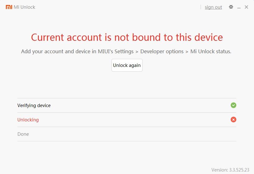

Buenas despues de unos días al final tuvo un rato para ponerme, y como no algún problema me surgio, adjunto imagen.
Bueno finalmente encontre una solución, por si a alguno le pasa lo de mi imagen
opciones de desarrollador-->Mi unlock status-->Add cuenta
y ya la siguiente vez me puso las 360 famosas horas de espera.
Una duda si lo vuelvo a ejecutar antes de que pasen las 360 , vuelve a empezar la cuenta atras o me indica las que me falta?
Es como ya te ha dicho el compi. Si usas la misma cuenta te va diciendo las horas que van quedando. Es decir va descontando hasta llegar a cero. Pero si lo pruebas con otra cuenta entonces te vuelve a poner 360 horas. Es mejor esperar. ya hubo varios compañeros que tuvieron que esperar más por probar con otra cuenta
