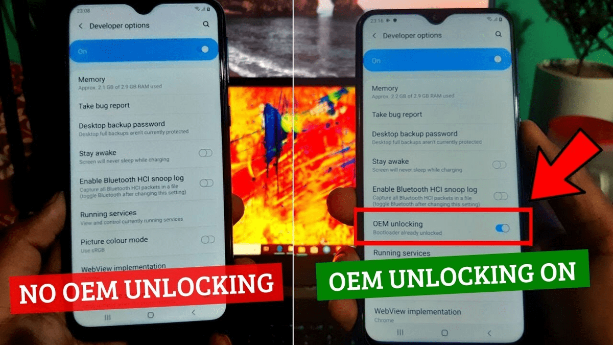

¿Qué es el Desbloqueo OEM?
Los dispositivos Android tienen mucho potencial, pero este está limitado por el fabricante del equipo. Ellos limitan la funcionalidad del mismo mediante un interruptor de software.
Esto se hace para evitar que los usuarios estropeen accidentalmente su dispositivo.
¿Pero qué pasa con la gente como tú y yo?
¿Qué pasa si un usuario quiere ir más allá de estas limitaciones deliberadamente?
Aquí es donde entra en juego el desbloqueo OEM.
Cuando activas el interruptor de desbloqueo OEM, se establece la bandera "unlock_ability" a: "1". Este indicador se mantiene incluso si se reinicia el dispositivo o se realiza un restablecimiento de fábrica. Esta opción permanecerá activada a menos que la desactives manualmente.
La opción de desbloqueo OEM suele estar oculta en los dispositivos android para evitar cualquier acceso accidental.
¿Qué significa activar el Desbloqueo OEM?
En los móviles Android existe una opción titulada Habilitar desbloqueo OEM que se encuentra dentro del apartado opciones de desarrollo a partir de la versión 6.0 de Android (Marshmallow). Cuando se habilita esta opción, se posibilita el desbloqueo del bootloader del dispositivo, sea un móvil, una tableta, un pincho o una Android Box. Encontramos dicha opción gracias que una ley del año 2014 en California obligaba añadirla para poder vender móviles en ese estado, ofreciendo un mayor control de la seguridad del mismo, y desde entonces se ha extrapolado a todo el mundo dada su utilidad.
Otro motivo para tener el Desbloqueo OEM activo es que si una actualización de Android sale mal, digamos porque te quedas sin batería durante la misma, gracias a esta opción será mucho más fácil de recuperar sin tener que pasar por un SAT o aceptar un ladrillo para siempre.
¿Cómo se activa el Desbloqueo OEM?
Para activar el desbloqueo OEM en Android basta con acceder a Ajustes => Información del teléfono y presionar 7 veces seguidas y rápido sobre el numero de compilación, te pedirá introducir tu pin. Una vez lo hagas, verás cómo aparece un mensaje avisando que ahora la opción se encuentra activada.
Ahora ve a Opciones -> Sistema y accede al nuevo menú Opciones para desarrolladores, busca Habilitar desbloqueo OEM y actívala. Volverá a pedirte el pin, una vez lo introduzcas quedará activo el Desbloqueo OEM en Android.
