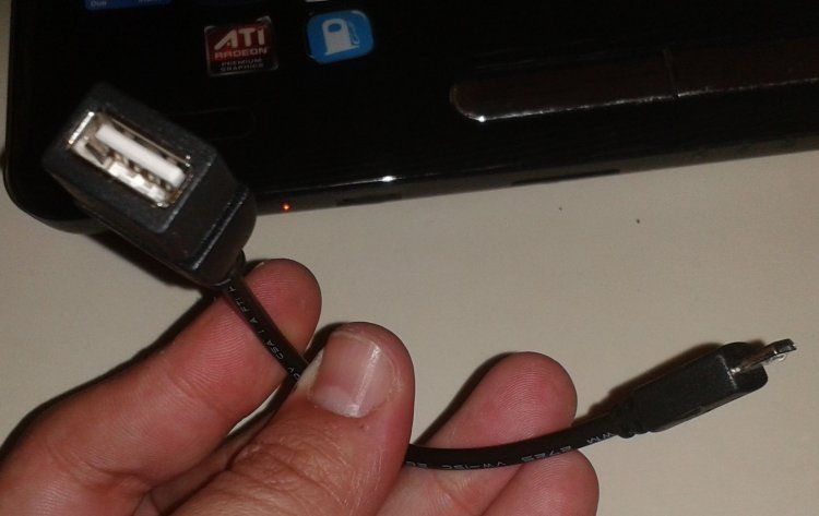

El USB OTG, es un cable usb, macho en el microusb y hembra en el USB normal, la parte del macho microusb tiene el pin 4 y 5 conectados y el pc lo reconoce si o si como un host de datos, tendrás que comprar también un adaptador USB normal macho/USB normal macho. (con 2 euros y pico tienes las 2 cosas en un chino)
De todas maneras algo haces mal, porque una vez que engancha el flash tool el puerto ya no lo pierde, pero creo que es debido a que usas un cable usb/microusb normal.

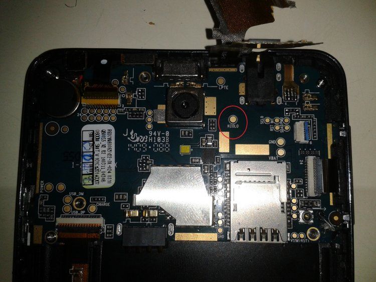

[DOUBLEPOST=1400775070][/DOUBLEPOST]aqui dejo la foto de la localizacion del punto KCOL0 en hdc n9006 mtk6582, un saludo

Si ese es el cable USB OTG.

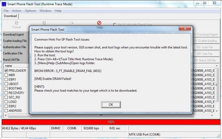

uso rom "HDC_Note3_SM-N9006_MT6582" y de preloader "Driver_Windows_MTK_Preloader" esta bien no?[DOUBLEPOST=1400797926][/DOUBLEPOST]he seguido intentando y ahora me sale el error de la foto.

Esto no es un problema de comunicación con el pc, de hecho se te conecta y desconecta precisamente porque no empieza a cargar nada y te dice: "please check your load matches to your target which is to be downloaded", que viene a decir que debes acoplar o ajustar tu archivo (el que estas intentando grabar ahora) a lo que ya hay descargado en el target=destino=vamos el movil.
Has llegado a cargar algún archivo (rom) antes de que te pasara lo de tener que utilizar el test point? Si es así, deberás usar ese misma "rom mala" para formatear toda la flash, como te dije en el post como otra posibilidad. Sube aquí el scatter que te produjo el problema y el scatter que intentas cargar ahora.

Desde ya te digo que ese scatter y ese preloader no son los correctos, que es el mensaje que te da.
