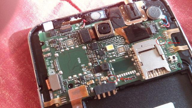

Hola, esta es la primera vez que escribo aqui. Necesito ayuda urgentemente. Tengo un HDC Galaxy Note 3 SM-N9006 y ha sufrido una muerte subita y estoy intentando hacerle el test point pero no consigo encontrarselo. A ver si alguien sabria donde se encuentra, he pobrado con varios cables y formas diferentes de hacerlo con cada punto del movil y no consigo nada.Gracias!
Has encontrado el test point del hdc note 3 n9006??? o alguien sabe donde se encuentra??? un saludo y gracias de ante manos
Si las fotos que he visto en este hilo http://forum.xda-developers.com/showpost.php?p=51826915 corresponden con tu placa, que creo que si, los puntos que te marco en un circulo rojo son los que tienes que usar para el test point GND=GROUND=TIERRA y KCOL0.
Si las fotos que he visto en este hilo corresponden con tu placa, que creo que si, los puntos que te marco en un circulo rojo son los que tienes que usar para el test point GND=GROUND=TIERRA y KCOL0.

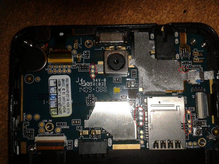

he estado mirando pero no es la misma placa, gracias por el aporte,he probado algunos puntos pero nada, sigo sin saber donde esta, aqui dejo una foto de mi placa a ver si me puedes decir donde se encuentra el punto KCOL0, o alguien, un saludo y gracias de antemano.
Es muy extraño que habiendo otros puntos donde si te pone el nombre de lo que es no puedas ver el KCOL0.
Me da la impresión que te lo está tapando algo, como por ejemplo la malla esa plateada arriba del alojamiento de la sim, fíjate que también está tapando parte del V8AT o VBAT y pueden ser los cuatro que hay a la derecha del alojamiento de la sim y a los cuatro de la izquierda y que no pone lo que son por que no hay sitio fisico para poner el nombre, pero creo que puede ser el que hay medio tapado a la derecha de la malla arriba de la tira de malla.
Yo probaría con los 12 que marco, pero sobre todo con el de mas a la derecha arriba, y si te atreves a quitar la malla, igual te lo encuentras con el nombre.

gracias ya lo he encontrado estaba detras de la malla ahora suena como que lo reconoce, pero a los dos segundos suena como que se desconecta y s y se vuelve a conectar, y asi todo el tiempo, y en el administrador de dispositivos no me sale en ningun lado.
