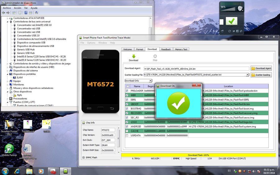

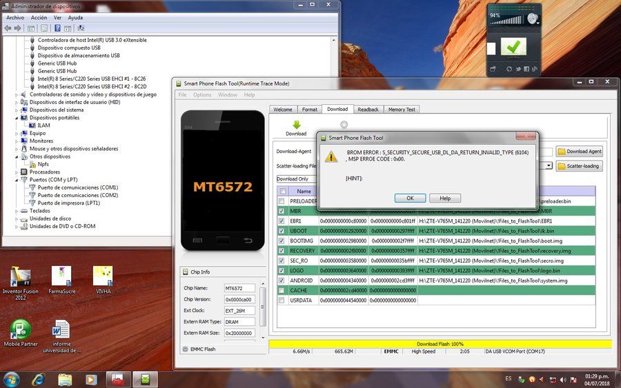

después de 2 intentos se logro flashear pero aun no pasa del logo, buscare otra rom y probare con format + donwload, aunque el formateo lo he hecho aparate porque la rom que tengo no tiene imagen de cache ni user data y cuando coloco esa opcion me dice que no esta completa.
esta es la imagen del primer intento sin preloader
esta es la imagen del segundo inetento

Hola, el primer error que te da es de driver, pero si ya lo ha instalado es que se ha solucionado.
Si no te inicia, deberás usar la opción de flashtool format all + download e ir a opciones de flashtool y marcar en conectividad las dos casillas para intentar no perder lo imeis, cosa que no es segura.
Imagino que la rom es la stock la que estás intentando flashear?
Espero que no estés perdiendo la paciencia antes de tiempo, que después de esto puede tardar en iniciar bastante y si lo apagas creyendo que está en bucle vuelves a comenzar una y otra vez.
Me da que la rom no es de ese teléfono.
Tenido el puerto com activo (usb) y viendo que no le botea...
Al tercer minuto después de flashear esos chismes ya están arrancados pidiendo la cuenta de Google.
la use antes y funciono, no se porque ahora me da el ok pero no entra ni siquiera a mod recovery.
tendras a la mano una stock del v765m para probar?
