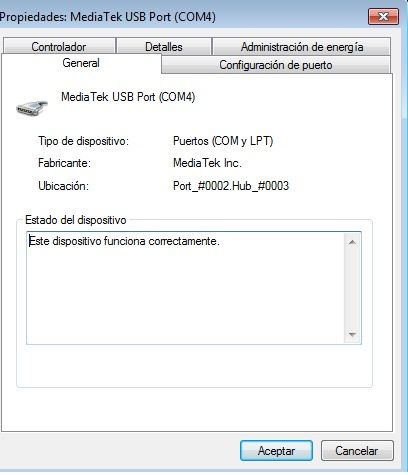

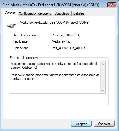

me lo entregaron que no enciende ni vibra.la pc lo reconoce de esta manera:
los driver están bien porque otros telefonos me los reconoce asi:

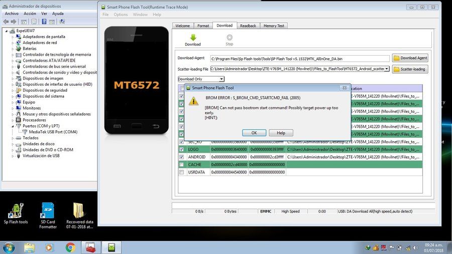

cuando lo intento flashear me da el siguiente error:
antes me daba este error: brom error: s_da_download_bootloader_begin_addr_overlaps_with_previous_boundary (3144)
la rom que estoy usando ya la había usado en ese teléfono y teniendo palomada con la opcion preloader

Intenta descargar otro flashtool, sobre todo marca todas las casillas en modo download. Cache y USER data no lo están.
Doy por entendido que esa es la rom correcta.
Si así no lo logras intenta esto:
ERROR: S_BROM_CMD_STARTCMD_FAIL (2005).
  • CAUSA: El dispositivo se enciende mientras SP Flash Tool está flasheando archivos.
  • SOLUCIÓN: Prueba desde otro USB u ordenador diferente / Haz clic derecho con el ratón sobre flash_tool.exe – en modo administrador y ejecutalo.
he probado con otros teléfonos y con eso verifique que están bien instalados, todos menos el v765m son reconocidos como
