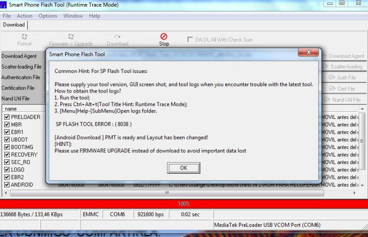

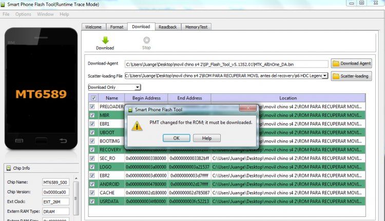

Nada, me salen estos mensajes con dos versiones diferentes de flash tools.
No se lo que me dicen, puede que sea una mala configuracion de pantalla? algo lei de cambiarla con flash tool-MTK
O puede que sean los drivers?

esta pidiendote firmware upgrade en vez de download

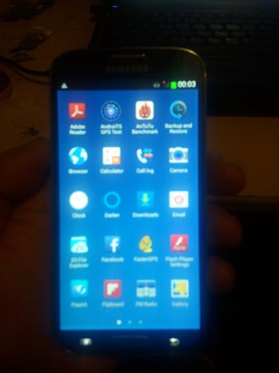

Ahhhh, voy a probar, aun asi le doy upgrade y luego download, no?[DOUBLEPOST=1409435024][/DOUBLEPOST]Ainssss, que emoción, lo está cargando... :blush: a ver que pasa...[DOUBLEPOST=1409435533][/DOUBLEPOST]Yujuuuuuuuuuuu, ya me arranca el moviiiiil, ahora que lo he subido de grado le hago el download????
Gracias gracias gracias gracias!!! @Xancin you hare my hero!!![DOUBLEPOST=1409435754][/DOUBLEPOST]ufff[DOUBLEPOST=1409435941][/DOUBLEPOST]Ahora ya tengo recovery, bueno en chino, el que tenia... y el movil en ingles, pero bueno arranca!!! ahora le puedo poner el recovery bueno? o no me arriesgo?

Por ahora no se lo pongas. Hay que encontrar el adecuado
Lamborghini
En ajustes lo pones en español. Es multilenguaje la rom
