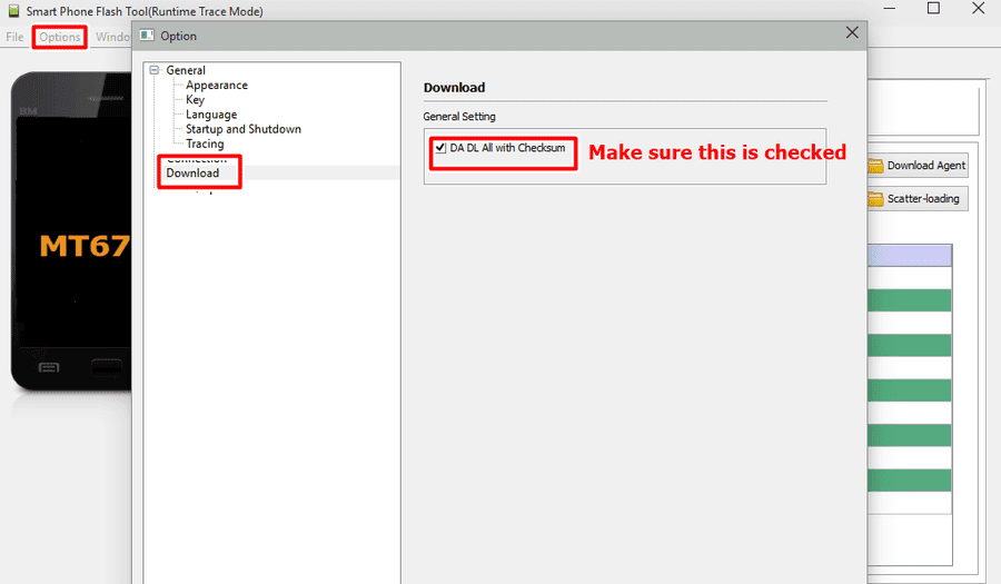

Creo que usando Firmware Upgrade es suficiente, recuerda marcar DA DL All with Checksum en las opciones del Flashtools
Saludos!
