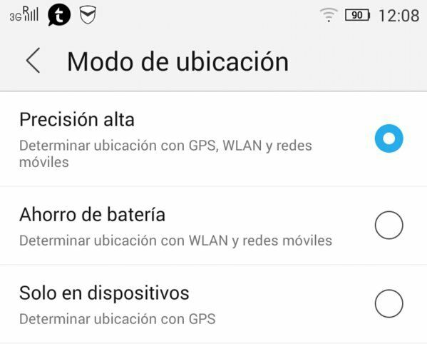

Os hago una pregunta a los grandes desarrolladores de esta gran ROM, @Xancin y @avecilla, desde la más pura ignorancia, por lo que no me deis muchos palos si digo una barbaridad.
¿Se podría implementar la sección de ubicación de un Lenovo A806, como se hace con la galería que es de Lenovo?
Lo digo porque como esta ROM no te da opciones de elegir sólo GPS o sólo wifi y datos, si no que te ubica con todo activado (GPS + wifi y datos) y la Lenovo sí, pues sería una ayuda al ahorro de batería.
Os dejó la imagen del Lenovo.
Yo le pedí un Lenovo A806 a mi cuñado, porque dijo que este era muy grande y podría coger lo que me digáis, si de pudiera realizar, o ponernos en contacto con @Tiode o @MANOWARACERO, que son los desarrolladores de las ROM para este Lenovo.
Si digo una barbaridad no me deis muchos palos que hablo desde la más pura ignorancia.
NO tiene nada que ver una rom con otra. Y para tocar temas de rom es muy delicada esta rom. Se puede mirar pero al ser rom stock mejor esperar a V6 ....
