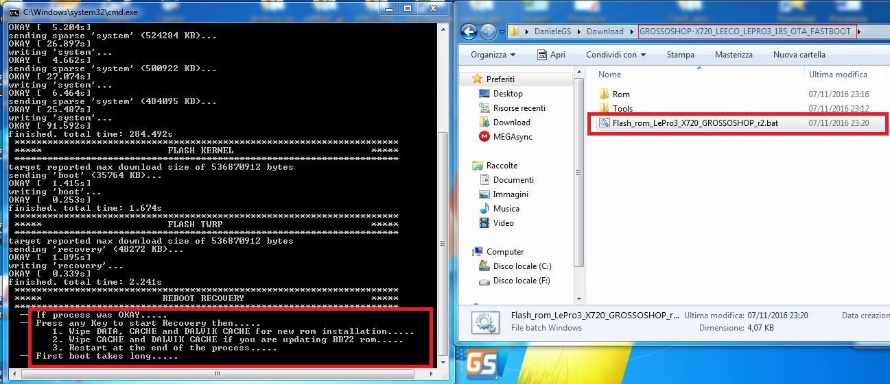

Paso 1
Entra a fastboot en tu móvil presionando Volumen (-) y Power unos segundos hasta entrar en la pantalla de fastboot.
Paso intermedio del 1
En caso de no tener los drivers del LeEco instalados buscar la herramienta todo en uno de mauronofrio e instalar SOLO LOS DRIVERS.
Paso 2
Luego conecta tu móvil al pc, descomprimes el RAR en una carpeta, buscas el archivo llamado le_zl1_fastboot.bat y le das click.
Paso 3
Sigues los dos o tres pasos que te van a salir en la pantalla de la PC (que solo consiste en presionar la tecla enter para confirmar el flasheo) y listo !
Nota
El proceso puede llegar a tardar como máximo de 15 a 20 minutos, no forzar el apagado de la PC o el LeEco mientras esté flasheando o brickeras tu LeEco, el proceso de flasheo borrará todos tus archivos personales como de aplicaciones.

A ver @Majony tu modelo es el x727? seguro? El archivo .bat es de la rom 23s por fastboot, si miras la web te explica que cuando conectas el movil al pc y, te sale la pantalla de la imagen, le des a cualquier tecla paraa que empieze el proceso

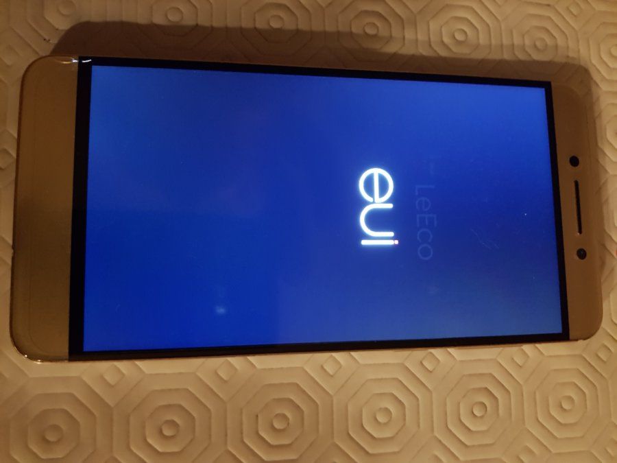

Acabo de instalar la restauración sin ningún tipo de problema, pero cuando reinicia salen las letras de leeco, así como las letras de EUI, pero ahí se queda.

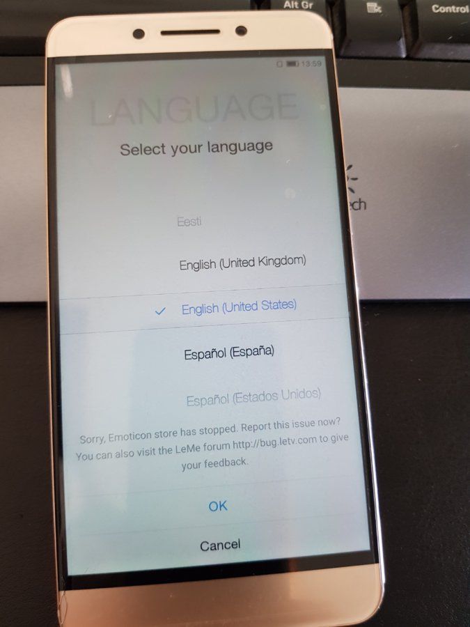

He instalado esta rom, y como siempre todo bien sin ningún tipo de problema. Una vez reinicio el sistema ha empezado a cargar EUI - Starting apps, hay a veces que consigue entrar como para cambiar el lenguaje del teléfono, pero no me deja hacer nada y se reinicia de nuevo.
Me ha dado un vuelco al corazón cuando entro en cambiar lenguaje :coldsweat::coldsweat:; pensaba que por fin lo había conseguido, pero solo ha sido una broma por parta del leeco.
[DOUBLEPOST=1522076629][/DOUBLEPOST]Hasta aquí me deja y no siempre y se vuelve a reiniciar.
