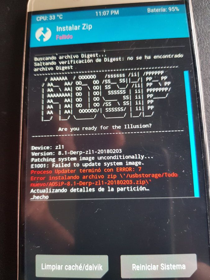

[DOUBLEPOST=1522760985][/DOUBLEPOST]Primera instalación, primer error. 20180403_151333.jpg

Busca spersu sr5 de chainfire, la última versión, pero para probar si recuperas el móvil no te hace falta lo puedes instalar cuando quieras siempre que quieras root e incluso si quieres puedes instalar el magisk en lugar de supersu lo que tú quieras pero primero prueba que tienes móvil
