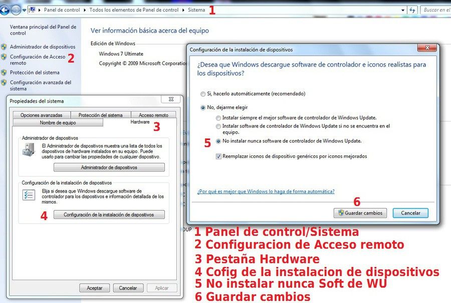

Loco pero loco acabe ayer con los drivers en el windows7 x64, ya que te instala lo que el quiere y si tienes como yo instalados los drivers del HTC de mi hija, pilla esos y no me funcionan los programas para root.
Lo primero que debemos hacer es decirle a windows7 que no instale los drivers del Windows Update.

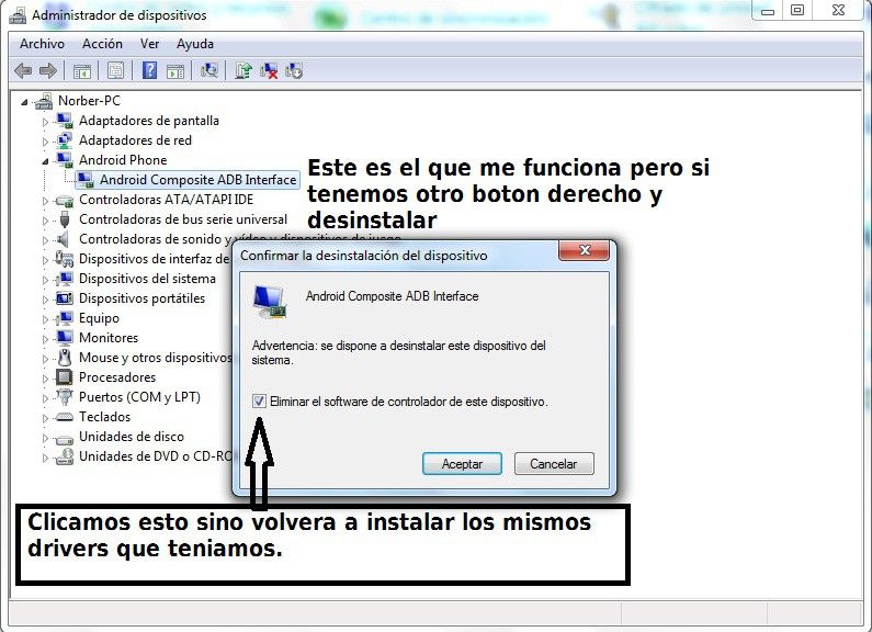

Después des-instalamos los que tengamos instalados.
Drivers ADB en los MTK y windows7 x64 dl-dropbox-com_u_37959587_driversadb-jpg.166475

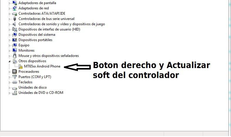

Nos pedirá reiniciar, desconectamos el móvil del PC, esperamos que reinicie y conectamos el móvil al PC.
Drivers ADB en los MTK y windows7 x64 dl-dropbox-com_u_37959587_driversadb3-jpg.166476
ADBdrivers

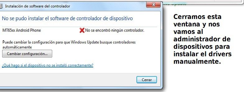

Drivers ADB en los MTK y windows7 x64 dl-dropbox-com_u_37959587_driversadb4-jpg.166477

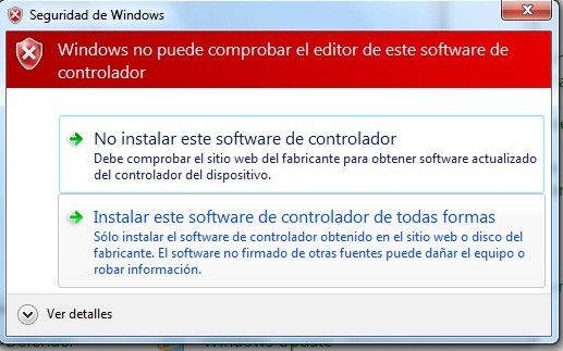

Nos dirá que no están firmados pero yo los instalo y me funcionan.
Drivers ADB en los MTK y windows7 x64 dl-dropbox-com_u_37959587_driversadb5-jpg.166478

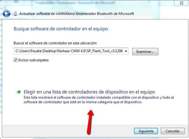

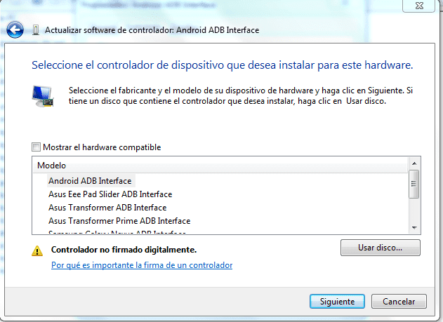

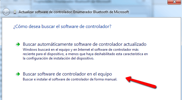

jajaj los drivers son un show.. y más si conectamos 50.000 dispositivos Android en el mismo PC.
A mí me funcionó esto @zoyB:
Una última opción que se me ocurre es instalarlos manualmente desde una lista de controladores.
Lo mismo de antes, pero ..
Drivers ADB en los MTK y windows7 x64 img444-imageshack-us_img444_6255_buscarenequipo-png.166570
Drivers ADB en los MTK y windows7 x64 img194-imageshack-us_img194_2391_201205271441-png.166571
Drivers ADB en los MTK y windows7 x64 img534-imageshack-us_img534_9250_201205271443-png.166572
