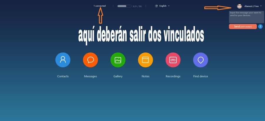

  • 6.- VINCULAR EL TERMINAL A UNA CUENTA MI
Si ya tenéis una cuenta creada debéis vincular el terminal a vuestra cuenta desde el propio terminal con la herramienta Cuenta Mi, en este punto debéis elegir “otros modos de iniciar cuenta Mi” para usar el correo y no el número de teléfono para iniciar sesión, para aseguraros que está vinculado podéis ir aquí:
Mi Cloud
Tu cuenta Mi que tendrá un nickname y contraseña debes ingresarla en el nuevo teléfono y que lo detecte, si todo va bien, en la página de mi tendrás que ver que tú cuenta tiene vinculado tu Redmi 3 y tu Mi 5 (estos modelos son ejemplos)
El número de teléfono no lo necesitas, eso es si vas a pedir el permiso de desbloqueo (para el envío del famoso sms), pero no lo vas a necesitar, ya que tu cuenta Mi ya tiene permisos...
El permiso de desbloqueo lo tiene la cuenta, no el terminal, pero es imprescindible que cuando vayas a usar el miunlock si debes tener vinculado tu "nuevo móvil" a la cuenta...
Lo siento, es un poco lío... Pero esto no lo decido yo, es cosa de Miui.
De hecho si desbloqueas el bootloader con tu cuenta, luego tu amigo podrá poner su propia cuenta Mi...
Entiendes?... Una cosa es que tu tengas permisos para desbloquear terminales (uno cada 30 días) y otra es que una vez desbloqueado el terminal no necesariamente debes mantener esa cuenta en el terminal...
(Como crees que desbloquean las tiendas chinas para poner sus ROM cocinadas sin saber quién va a recibir ese teléfono??... Tienen miles de cuentas con permisos)

Muchas gracias @ribanezt,por tu ayuda y paciencia,ya he logrado vincular el dispositivo de mi amigo a mi cuenta,entro en mi cuenta y ya veo los dos dipositivos el redminote 2 y el redmi pro de mi amigo.Ahora es cuando tengo que solicitar el desbloqueo segun los pasos del post:tonguewink:rimeros pasos cuando recibimos el redmi pro¨,no es asi?,la duda que tengo,¡seguro es tonta!,es si ahora ya todo el proceso lo tengo que hacer desde el ordenador o desde el tlf. de mi amigo.Supongo que ya todo desde el ordenador.

Tranquilo @bierpool es que Xiaomi tiene miga... Yo cada día me entero de una cosa nueva...
Si no he entendido mal, tu cuenta ya tiene permisos para desbloquear porque ya lo hiciste con tu teléfono, entonces no debes solicitar desbloqueo porque tú cuenta ya tiene permisos de antes, recuerda lo que te he comentado, siempre que hayan pasado 30 días y tengas el terminal bien vinculado, puedes pasar directamente a desbloquear el terminal con el miunlock como pone en el tutorial...
Si todo va bien y lo desbloqueas, ya podrás desvincularlo y dárselo a tu amigo para que él meta su propia cuenta mi...
