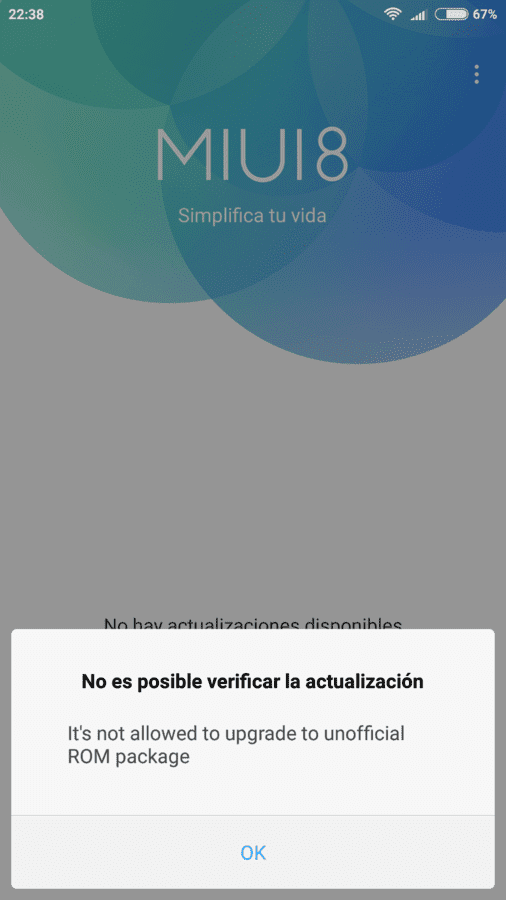

Una duda,la 6.11.10 se instala por twrp ? Por que por el update me dice esto...Antes de abrir el bootloader creo recordar que si me dejaba...
Buenas.
Teniendo un recovery modificado ya no puedes instalar ROM oficiales por el updater. Instala una ROM de eu. por el TWRP de aquí MIUI 8.2 - 7.1.19/20 (weekly son semanales y no weekly son estables)...
Saludos:blush:
Buenas.
Saludos:smile:
Instalo una de ahí directamente? Ya no hace falta instalar la 6.11.10? Hago wipes no hago? Tiode me dijo que no hiciera,estoy hecho un lío,Perdón por ser tan novato,pero es que no quiero cagarla...

@ryuman has la instalación (le das a lo azul y te manda para que la descargues) como dice Tiode. Así no vas a perder nada...
