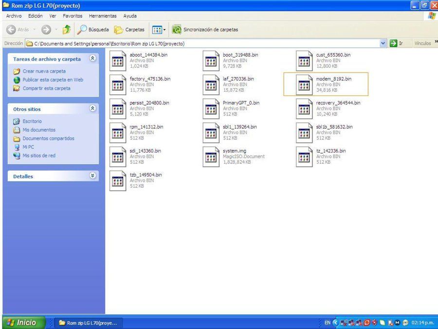

Si a esté zip le cambió el módem por el mío l70 el script/carpeta Meta-inf, archivo de binarios me podrían valer para flashar mi propio módem?

Buscó un programa para pasar de .bin a .img y te cuento porque el que encontré solo lo pasa a .iso
El archivo es este o dices que lo abra?

cambias el .bin por el .iso y listo, no hay que convertir.

Gracias ya tengo una copia convertida a .iso pero no sabía que también valía.
EDITÓ : Entonces ahora solo lo cambió por el mío y comprimir en zip con 7zip u otro similar.

Primero añade el modem_892.bin dentro de la carpeta del "Zip descomprimido" y después debes asegurarte de que la ruta de la partición sea correcta. Eso lo puedes ver en system/etc/ en e l archivo fstab de tu dispositivo.
Este sería el comando a usar:
package_extract_file("modem_892.bin", "/dev/block/platform/msm_sdcc.1/by-name/modem");
Sólo te queda cambiar la ruta en rojo si está mal.

Busqué el módem en esa ruta y ahí está pero solo las carpetas por eso es que quería probar.
