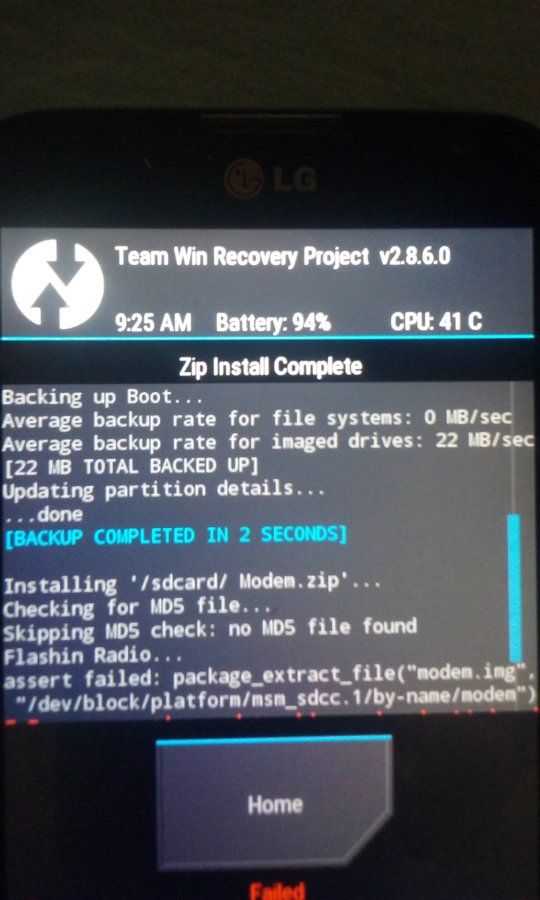

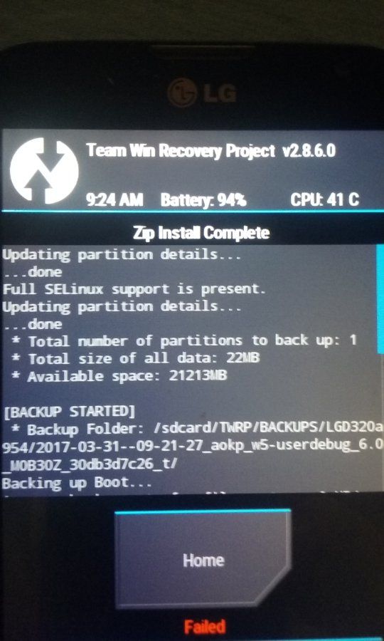

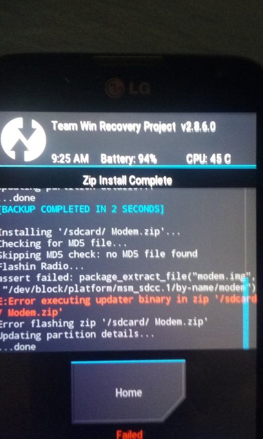

Gracias amigo, sigo igual con el error del update binary,ya probé cambiarlo por el de otro módem y nada, incluso hasta me atreví a probar con el que trae la custom rom que tiene instalada y nada.
JDesing
JDesing
Cuando arrivo a casa...
#50
Muéstrame el error que te sale en una captura

Entonces sería probar
Full wipe
Flash custom rom
Flash gapps
Flash súper su
Flash módem
Reboot.
Sí, yo empezaría por instalar una Rom desde cero, pero si puede ser por Flash Tool mejor, ya que esa va a limpiar particiones a las que el Recovery no llega. Búscate la Sotck y le haces una limpieza con Format All + Download. Porque, es MTK no?

No snapdragon,con la stock me tocaría usar lg flash tools 2,014 y después volver a desbloquear bootloader y instalar twrp por comandos y casi nunca me sale a la primera por eso quería ver sí lo solucionaba con la custom y hacer el nandroid y que ya me quedará solo para instalar.

Dado el caso que tienes, lo mejor es Instalar desde cero para reparar las particiones.
Suerte!)
Bueno amigo hice lo siguiente, como el binario daba error cambié el archivo binario del zip del módem por el mismo del ultimo zip de supersu el SR3 y el flash salió a la primera, pero sigo sin imei y el móvil apagando el pc cada vez que lo conectó, pero eso es otra historia que tengo que ver como resolver.
Muchísimas gracias por toda la ayuda y también a @franjhv y @avecilla por su aporte.
