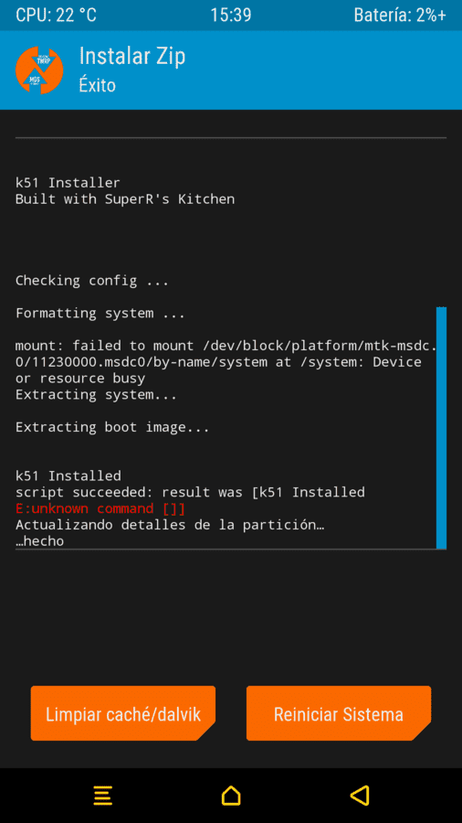

Tengo un problema con este updater de la superr kitchen,instalar instala pero me da este error al final.
E: unknown command [ ]]
mtp://[usb:001,005]/SD%E5%8D%A1/Pictures/Screenshots/Screenshot_2017-01-19-15-39-34.png
a ver si lo ves.

En principio te dice "Comando desconocido". No veo nada mal en la síntaxis, pero sí código que no sé que función realiza.
Me puedes poner unos pantallazos de la carpeta de la Rom?

Este es el error y el formato,se que es muy extraño:
