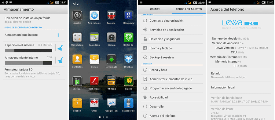

@jcestal, he instalado una ROM llamada "Thl W3 DC LewaOS Sp" y que pesa 255MB.
No sé cual de las q colgaste es, porque me he liado un poco con los enlaces.
Os pongo unos screenshoots.
Es raro porque no me aparece la SD interna de 2GB, sólamente los 800MB internos y la microSD de 4GB q le puse yo (en el primer pantallazo, donde pone 2,57GB).
Lo escribo aquí porque en teoría deberían aparecer los 2,73GB internos unificados, y quizá esto sea debido al problema de las memorias q da origen a este hilo.

Mi problema es que sólo me reconoce los 800MB de la interna y la microSD, pero los 2GB restantes de la interna están desaparecidos.
Prueba instalando la version que deje, cuando instale en el movil la version que has probado, no tuve ningun problema con la memoria, reconocia los 2,73Gb no se por que te reconoce solo 800Mb. Mira en el recovery creo que hay una seccion para las particiones.
