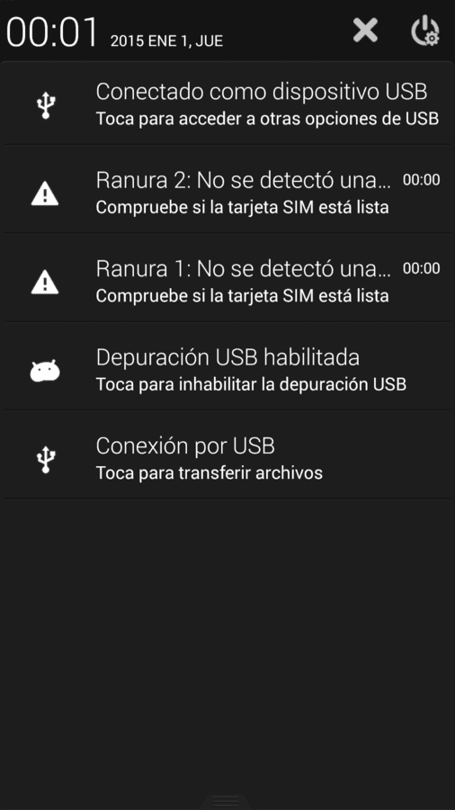

@gerar1013 cuando conectes el movil, baja la barra y te aparece conectado como dispositivo usb:
Toca sobre la opción primera: Conectado como dispositivo USB.

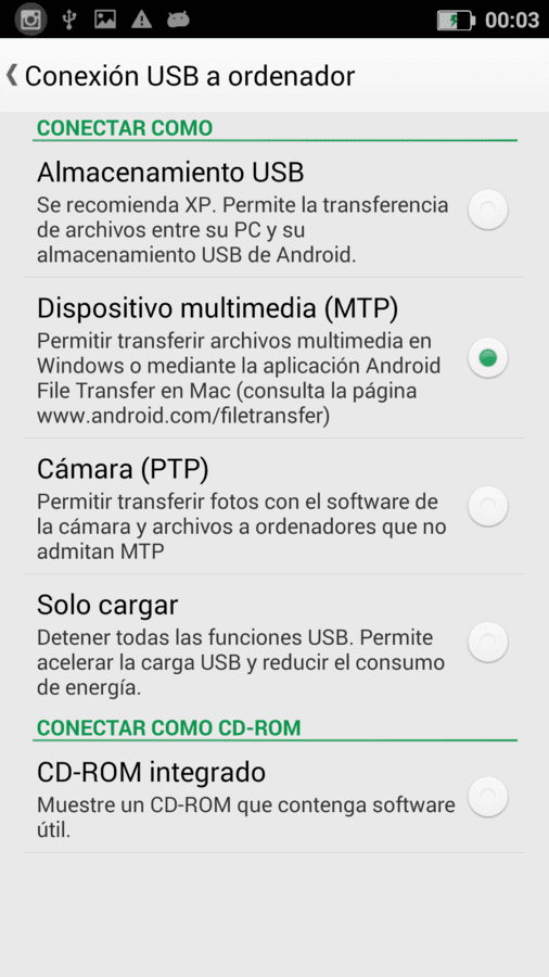

Te llevara a las opciones de como conectar el movil, como la captura que te pongo:
Y ahi selecciona la opción de dispositivo MTP
Y ya esta...ahora te lo reconocera el ordenador y podras transferir los archivos.
