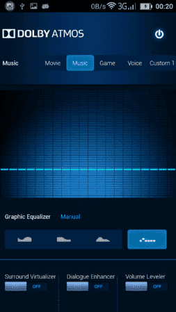

* Añadido Dolby Atmos.

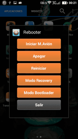

-Rebooter (Gracias al compañero del NAT @seriesbajo, que me cedio esta aplicacion traducida por el, para implementarla en la rom).

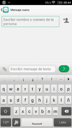

##Instalado Teclado Xperia (sacado del foro del Coolpad F2. Gracias @Xancin)

No se por que razon de momento el teclado Xperia falla. Instalandolo por recovery funciona sin problemas. Aquel compañero que desee instalarlo lo puede descargar de este hilo en MDS:
TUTORIAL - Mejoras, Parches Y Apk`s Para Coolpad F2 W00. | Móviles Chinos y Tablets - Comunidad DualSIM
La instalcion es sencilla:
-Copiar en la Sd
-Reiniciar en recovery e instalar...SIN WIPES ni nada de nada.

Añado aquí el enlace que tenemos dónde se habló de las mejoras de sonido para el Jiayu S3, por si puede resultar útil. Esta comentado cuál es la mejor configuración para el Dolby Atmos y ya estaba comentado que, en KK, es mejor no cambiar la configuración del Dolby Atmos mientras está sonando música.
