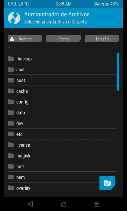

Si ya tienes el twrp instalado, entras en el administrador de archivos del twrp y buscas el archivo que menciona en la ruta que indica el tutorial y lo borras ya después regresa a la pantalla principal del recovery twrp y selecionas reboot system.
Ver el adjunto 326105
Pero es que creo que no lo tengo instalado... Como verás tengo muy poca idea de este tema. Mi móvil se bloqueó, lo reinicié y desde entonces no reconoce el patrón. Entonces no sé si tengo instalado eso o no. Pero yo conecto el móvil al pc y solo carga. Echadme una mano porfi!!
El problema es que seguro lo tienes original sin haberle cambiado nada y primero hay que solicitar el desbloqueo a xiaomi y tarda varios días, la otra opción sería instalar de nuevo la rom con la opción clean all pero perderias todo.
Voy a citar a @ribanezt y @betijaten que saben más de xiaomi para ver sí existe una opción para instalar el recovery twrp sin el desbloqueo.
Aquí en el foro tienes el twrp.
Ahora solo para confirmar, tu móvil es el "Redmi Pro" a secas?

Hay un método no oficial para desbloquear bootloader pero no te lo recomiendo porque puedes dejar el móvil inservible.
Te recomiendo seguir los pasos de este vídeo:
En la descripción del video dejo una pagina que detalla el proceso para desbloquear el bootloader y has de utilizar el TWRP que corresponda a tu modelo y el comando "fastboot flash recovery recovery.img (o nombre del archivo del img del TWRP)".
