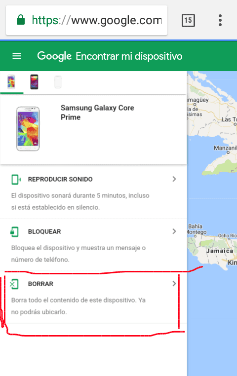

Puedes entrar por pc a Google con tu cuenta, la que tienes en el móvil e intentar borrar todos los datos, yo no lo he hecho nunca, pero cabe la posibilidad...Puedes entrar desde a web de google y en la play store arriba tienes una rueda dentada,pulsas y en device(dispositivos) aparecerá el tuyo, selecciona borrar dispositivo.

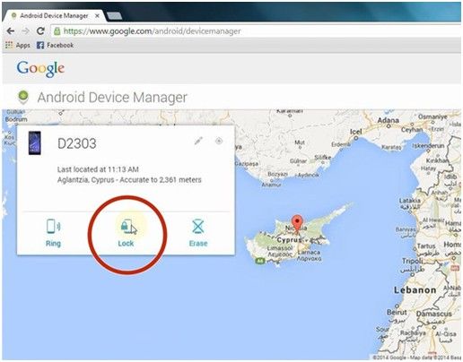

Lo más fácil que ya te comentaron es entrar aquí con tú cuenta de google
Encontrar mi dispositivo
Y seleccionar borrar dispositivo ,vas a perder todo ,el móvil va quedar como de fábrica, pero sí tenías sincronizado contactos y también google fotos por lo menos eso podrás recuperar.
Aquí sería.

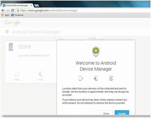

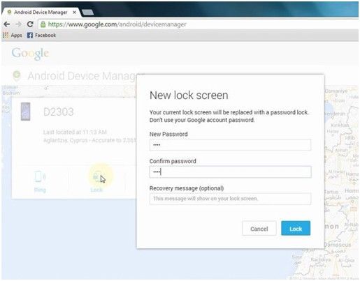

También puedes probar sí te aparece está opción en el enlace que te pasé de tú cuenta de google.
1 Entras con tu cuenta y contraseña y le das aceptar
2 Escoges bloqueo
Y pruebas introducir una nueva contraseña temporal que debería reflejarse de inmediato en el móvil (debés tener activó datos móviles ó wifi,desliza la pantalla hacia abajo para activar los datos móviles ó wifi) y pruebas.

Ya lo hice, y desde entonces lo tengo bloqueado por el patrón y por google... jajaja.
La opción que me queda es reiniciar borrando todo, pero ¿creéis que los programas de recuperación de fotos son efectivos? he visto que para samsung hay millón de programas, pero en xiaomi se complica la cosa. He llegado a la conclusión que lo mejor será borrar e intentar recuperar.
