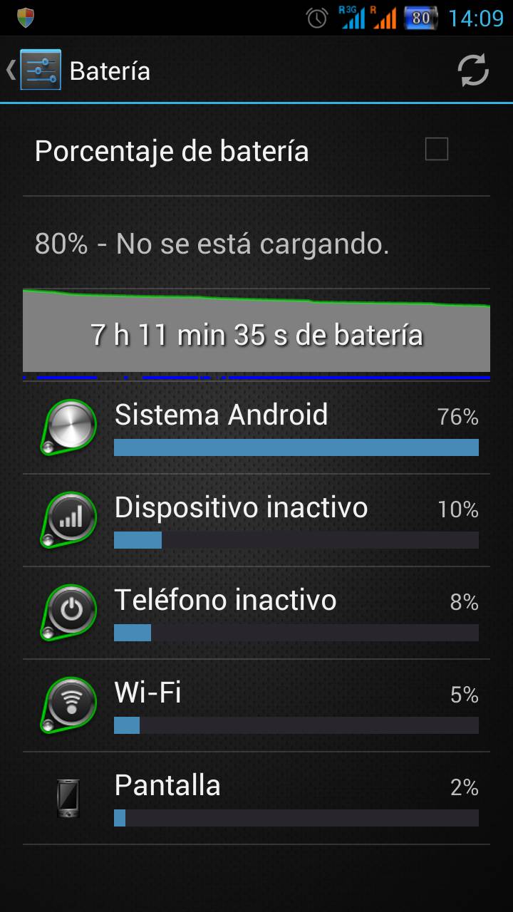

Pues probando con dos scripts para el microprocesador, uno mío que lo pone en ondemand y otro que encontré que lo pone en userspaces... ambos mejoran la batería, pero empeoran un poco el antutu, aunque el rendimiento general es bastante bueno. A ver si esta tarde os los subo.

Pues cuando puedas si los subes estaría gustoso de probarlos! Entra al final en deep sleep con esos scripts? todo bien?

El deep sleep, la única manera q he encontrado es, o bien, desactivando leds, o bien, cambiándolos a azul o verde... eso he hecho, sin lightflow ni nada así y se mantiene perfectamente en deep sleep.
La ROM q estoy probando es una rusa q se llama mixmod. La batería genial.
