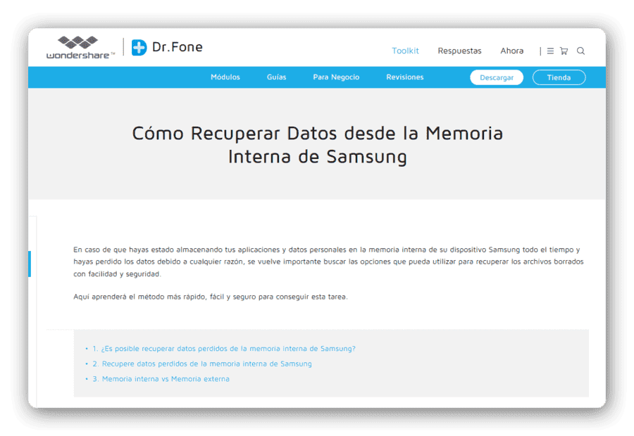

Te sale en ingles y tu tienes que darle donde pone gides que ese la guía bájate si no tienes el traductor de google y ahí te da la opción de baja, yo lo he bajado pero no hago nada con pasarte lo que me sale si no lo puedes tu ir haciendo con el tutorial que sale.
Mira las imágenes que te pongo.
Muchas gracias, voy a probar instalando en el pc esa aplicacion, pero el pc no me reconoce el telefono ahora, esta tarde hubo un momento que si, pero ahora no, seguire intentado a ver si lo pilla.
@anabcn Baja la barra de google Toolbar, y cuando la tengas pones ahí el Traducir, así todas las páginas que vienes en inglés te las traduce en español, siempre que tengas el Windows 7 o si tienes el 8 0 10 tendrías que bajarte otro explorador que funcione en esos Windows, yo utilizo el explorador Lunascape6 para el Windows 10.
