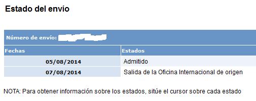

Total que creo que la cosa va para adelante. Meto el número de seguimiento en la página de correos y me sale esto:
¿En principio ya está volando para China? Eso espero...

Bueno, pues parece que algo hemos avanzado. Hoy me he acercado a la oficina de correos y cuál ha sido mi sorpresa que me dicen que "hemos perdido la copia para el cliente del resguardo de envío" y que lo único que me podían dar era una fotocopia del original, porque sabían que habían metido la pata. Me dan la fotocopia y allí no se veía nada de nada. Yo no salía de mi asombro. Cómo iba a escanear esa porquería donde no se veía nada de nada y mandárselo al vendedor chino... Al final he tenido que ponerme de malas maneras, ser maleducado porque esto ya se pasaba de castaño oscuro y no quería perder ni los 25 € del envío ni los 140 € del móvil. Y parece que ha dado resultado, porque han localizado el resguardo original, el que se queda correos, y lo han escaneado y me lo han dado. Pero si no me pongo fuerte, me quedo con lo puesto. Y es lo que me fastidia. QUE INCOMPETENTES!!! (perdón por las mayúsculas, pero llevo un cabreo del quince).

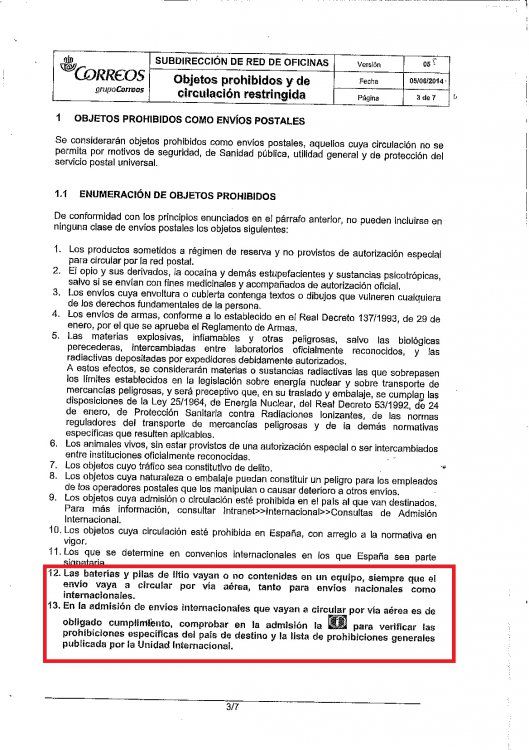

Si sirve para arrojar un poco de luz, en correos les he pedido que por favor me dieran una copia de la normativa por la que se rigen para devolver la primera intentona.
Os lo adjunto escaneado:

Bueno, consultando con la O.A.C.I., muy amablemente me han aclarado que ellos no dictan normas ni leyes, sino que hacen unas recomendaciones que los estados firmantes del Convenio de Chicago, siguen... Hasta ahí una noticia, digamos, no muy buena...
Lo bueno, es que nuestro Boletín Oficial del Estado, recoge las recomendaciones de la O.A.C.I., que ya se han convertido en leyes, disposiciones o actos de inserción obligatoria y las hace públicas, es decir, una vez publicadas por el B.O.E, esas "recomendaciones" que hace la O.A.C.I., dejan de ser meras recomendaciones y, en este caso pasa a ser una disposición.
Lo que no me "cuadra" es que las excepciones estén recogidas también en el B.O.E y Correos se las salte a la torera...
Ahora voy a preguntar a Arbitraje y Consumo y a Facua, si Correos (o cualquier empresa de transporte) puede invalidar una ley o disposición publicada en el B.O.E. y vulnerar así (como está haciendo) tanto los derechos de los usuarios a devolver un producto defectuoso para su cambio, reparación o reembolso, como una disposición legal vigente.
En la sección 3 del B.O.E. se dice en el epígrafe "Generalidades" esto (bien clarito) en el punto 1.1.2. (Os lo copio textualmente):
"1.1.2 El objeto o sustancia que figure expresamente por su nombre en la Lista de mercancías peligrosas deberá transportarse de conformidad con las prescripciones de la Lista aplicables a ese objeto o sustancia."
En la lista de EXCEPCIONES (Parte 1. Capítulo 2. Epígrafe 2.2 "2.2 EXCEPCIONES RELATIVAS A LAS MERCANCÍAS PELIGROSAS TRANSPORTADAS POR EL EXPLOTADOR" dice en el punto 2.2.1 " 2.2.1 Las disposiciones de las presentes Instrucciones no se aplican a:" (Enumera varios puntos y el último (2.2.4) dice (textual):"
2.2.4 Salvo que autorice otra cosa el Estado del explotador, los aparatos accionados por baterías con las baterías instaladas y las baterías de repuesto para utilizar en reemplazo de aquellas a las que se refiere el párrafo 2.2.1 d) deben transportarse de conformidad con las disposiciones de las presentes Instrucciones."
Y ahora os copio toda la sección 2.3 entera, que habla sobre el "Transorte de mercancías peligrosas por correo" (Textual):
"2.3 TRANSPORTE DE MERCANCÍAS PELIGROSAS POR CORREO
2.3.1 Según el Convenio de la Unión Postal Universal (UPU) no son admisibles como correo mercancías peligrosas en elsentido de la definición de las presentes Instrucciones, excepto las enumeradas a continuación. Las autoridades nacionales que corresponda deberían garantizar el cumplimiento de las disposiciones relativas al transporte de mercancías peligrosas por correo aéreo.
2.3.2 A reserva de las disposiciones promulgadas por las autoridades nacionales que corresponda y de lo previsto en estas Instrucciones con respecto a tales materiales, pueden aceptarse como correo aéreo las siguientes mercancías peligrosas:
a) muestras de pacientes según se define en 2;6.3.1.4 siempre que estén clasificadas, embaladas y marcadas según lo prescrito en 2;6.3.2.3.6;
b) sustancias infecciosas asignadas a la categoría B (ONU 3373) únicamente, cuando van embaladas de acuerdo con los requisitos de la Instrucción de embalaje 650 y dióxido de carbono sólido (hielo seco) cuando se utiliza como refrigerante para ONU 3373;
c) material radiactivo, cuya actividad no exceda de una décima parte de las enunciadas en la Parte 2, Capítulo 7, Tabla 2-15;
+ d) baterías de ión litio instaladas en un equipo (ONU 3481) que se ajustan a las disposiciones de la Sección II de la Instrucción de embalaje 967. No pueden enviarse por correo más de cuatro pilas o dos baterías en un solo bulto; y
+ e) baterías de metal litio instaladas en un equipo (ONU 3091) que se ajustan a las disposiciones de la Sección II de la Instrucción de embalaje 970. No pueden enviarse por correo más de cuatro pilas o dos baterías en un solo bulto.
+ 2.3.3 Los procedimientos de los operadores postales designados para regular la introducción de mercancías peligrosas en el correo para transporte por vía aérea están sujetos al examen y aprobación de la autoridad de aviación civil del Estado en el
cual se acepta el correo.
+ 2.3.4 Antes de que el operador postal designado pueda proceder con la aceptación de baterías de litio según lo prescritoen 2.3.2 d) y e), debe haber recibido la aprobación específica de la autoridad de aviación civil.
Nota 1.— Los operadores postales designados pueden aceptar las mercancías peligrosas descritas en 2.3.2 a), b) y c) sin haber recibido aprobación específica de la autoridad de aviación civil.
Nota 2.— Las directrices para las autoridades nacionales que corresponda y las autoridades de aviación civil figuran en el Suplemento de las presentes Instrucciones (S-1;3)."

He leído la disposición y deduzco que Correos interpreta el texto casi correctamente y me explico: el apartado que nos incumbe dice textualmente "pueden" y no "deben", así que Correos se la coge con papel de fumar y no contradice la misma.....y todo esto porque antes de proceder al envío tienen que dar notificación a Aviación Civil para que apruebe el embarque y eso conlleva un trabajo burocrático extra que no querrán realizar

gracias por esta extensa y detalladisima documentación, seguimos en la batalla contra correos y aduanas...
Hola Jamco,
Ese "pueden" ahí, no tiene el sentido de "posibilidad", entendiéndose como tal la posibilidad de rechazar un envío, sino de afirmación (Al cumplir la normativa, puede viajar como correo aéreo).
Además, el siguiente epígrafe, lo deja bien claro:
Si en la lista de excepciones están los equipos con baterías ONU-3481 (Smartphones, tablets...), sencillamente queda esperar que las autoridades garanticen el cumplimiento de las disposiciones (El B.O.E. de marzo de este año es una disposición al respecto), con lo que, legalmente, entiendo que hay base jurídica para obligar a Correos a cumplir con la leyes y disposiciones que existen en España.
Me he leído el Convenio de la Unión Postal Universal (UPU (Que son unos acuerdos que tienen los servicios postales de todo el mundo, sobre lo que se admite como envío postal y lo que no)), y en él, NO se mencionan las baterías de litio, se mencionan sustancias corrosivas, incendiarias, explosivas... Pero incluso en esos casos, hay excepciones y, hasta donde yo he leído, NO hay nada que impida viajar un smartphone (incluso con su batería y con una de repuesto). Voy a ver si encuentro el texto completo y os lo subo también.
Mirad, las Aerolíneas Argentinas, lo mismo que Iberia y que la inmensa mayoría de las compañías aéreas del mundo, NO tienen problema en aceptar equiposo con baterías UN3481 (Si cumplen la normativa al respecto, claro). Como os dije, si alguien quiere subo la lista de discriminaciones que hizo cada aerolínea al transporte aéreo de mercancías peligrosas.
Lo podéis ver aquí (Es una revisión de este año y, como podéis leer al principio, se dice esto:"
DECLARACIÓN PARA EMBARQUES DE BATERÍAS DE LITIO (exceptuadas (Es decir, las que están incluídas en la lista de excepciones))
(De acuerdo con la Reglamentación sobre MercancíasPeligrosas – IATA – Edición Vigente)" ). Si queréis subo la documentación de otras aerolíneas (Dicen lo mismo, que compañías como DHL o UPS en los documentos que subí al principio, podéis contrastarlos).
Aquí tenéis otro link al respecto, sobre disposiciones ONU (UN), donde se dice además, que dicho transporte, pertenece al grupo II de embalaje, por si alguien no lo sabe, ese grupo de embalaje va destinado al transporte de mercancías MEDIANAMENTE peligrosas, y, de ahí que se permita el envío si se cumple con las instrucciones de empaquetado (P.I.) 967. (El texto lo explica bastante bien).
Hasta ahora, no he encontrado NADA que justifique la negativa de Correos al envío, ni por el propio convenio del servicio postal (A la UPU me remito), ni en cuanto a las disposiciones legales vigentes en nuestro país al respecto y, mucho menos, en lo que a las compañías aéreas se refiere.
