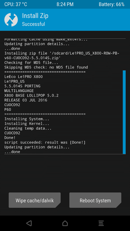

Hola instale el TWRP hize un wipe, y de ahi quize instalar el CUOCO92 14S segun la pantalla me dice que todo se instalo correctamente , le doy en reiniciar y vuelve al modo recovery, apago y vuelvo a prender y lo mismo sigue en modo recovery, ya probe varias ROMS y sigo teniendo el mismo problema.Alguien tiene alguna idea?,gracias.
Vete a los ajustes de TWRP y dale a restaurar valores por defecto.
Cuando reinicies en recovery te saldrá un "slider" para permitir modificaciones en /system. Deslizas para decir que sí y vuelves a probar a instalar una rom
SOLUCIONADO :sob::sob::sob::sob::sob:, por si a alguien le pasa lo mismo, despues del Brickeo se queda en Loop, como lo indica en las instrucciones para instalar el TWRP
1) Connect the phone to your PC (It must be in fastboot-mode)
2) Open "Shell" and type:
3) fastboot unlock oem
4) fastboot flash recovery recovery.img
5) fastboot flash misc misc.img (If the phone stucks in bootloop) aca agregaria Recovery Loop tambien porque con este paso me ah funcionado.
6) Press On/Off and Volume+ until the LeEco Recovery logo appears (It will take some seconds)
7) Flash Le1PRO_US_X800-ROW-v40-CUOCO92-5.5.011S and make a Factory reset
8) Reboot to system
9) Done
