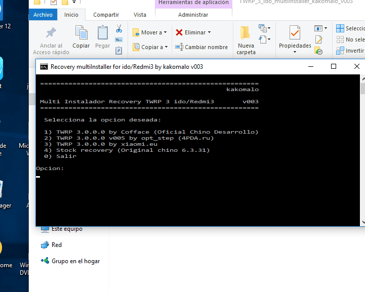

@ribanezt @_PePiTo_ he conseguido entrar en fastboot e instalar de nuevo recovery twpr con el multiinstalador y restaurar backup
¿si quiero actualizar a la 8.5.2 como lo podria hacer? ya que me ha salido la ota otra vez y solo con reiniciar se me va a instalar la ota y me lo va a joder otra vez
creeis que si instalo con el multiinstalador el recovery stock ( 4 ) se actualizaria?, aunque luego tenga que volver al twpr

Pues ni idea...Nunca he actualizado por ota,he bajado siempre el zip y lo he hecho yo manualmente ...es cuestión de probar....
