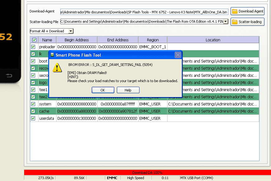

he instalado la rom de CUSTOM ROM - The Flash Rom OTA Edition v8.4.1 FINAL ESTABLE by JDesing [24/04/2017] MDSdev por Flash Tool y al terminar me dice que se ha parado el android la he vuelto a instalar y ahora ya no sale nada osea que ni siquiera carga el teléfono solamente cuando lo pongo en el ordenador hace ruido como que lo reconoce pero ya no deja instalar nada .
No enciende el led de carga y creo que me quedara para pisapapeles pues no veo como solucionarlo
he seguido los pasos al pie de la letra y este ha sido el resultado si alguien tiene alguna solucion si es que la hay que me diga
gracias

Hola, has añadido los archivos Preloader y LK de tu modelo?
Lo puedes ver en este vídeo:
Añádelos y haz otro intento, fíjate que debe quedar marcado todo menos userdata.
Si lo hice pero ahora ya no puedo pues ni reconoce el teléfono
el modelo es k3 note t5

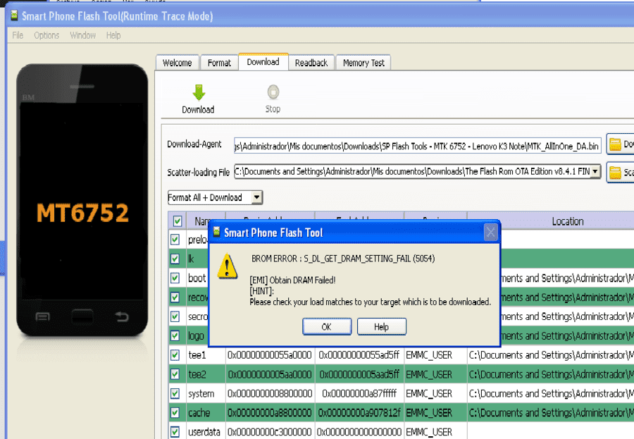

[DOUBLEPOST=1498656132][/DOUBLEPOST]esto es lo que me sale
[DOUBLEPOST=1498656653][/DOUBLEPOST]
cuando conecto al ordenador sale la banda roja y luego el fallo pero el telefono no enciende el led de carga solo se oye el ruido de estar conectado al ordenador nada mas haber si podeis ayudarme por favor ahora ya quiero formatear todo aunque pierda los archivos incluso los imeis solo necesito revivir el movil
Supongo que para decir el modelo te has fijado mirando detrás de la batería y no dentro de la Rom verdad? Si es seguro que tienes el T5 y que añades el Preloader y LK a la carpeta de la Rom antes de iniciar el flash tool, entonces te recomiendo que reinstales el Driver USB VCOM. Aquí te dejo un vídeo:
Aquín un tutorial: TUTORIAL - Manual de uso de SP Flash Tool + Solución de Errores
Reinstala el driver y prueba de nuevo a instalar. Luego te leo más tarde, suerte !!!
