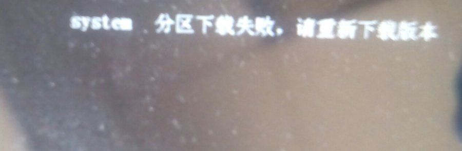

El movil se ha quedado con la pantalla system y letras chinas y ya no continua el arranque.

No arranca, lo tenia funcionando la dragon fly desde hace un año y sin cambiar nada, ha salido de repente.
pues una de dos:
si las letras son chinas en azul es posible que se te vaya al recovery original
si las letras son amarillas y blanco puede ser que este en fashboot.
Creo que podrías cargar una rom stock y empezar de nuevo, ¡ojo¡ con el numero de rom stock que metes que no debe ser una versión determinada. te dejo el enlace o vete al foro de cuando llega el movil nuevo que hay esta todo, suerte

Adjunto error.
Si la foto fuera mejor te podría decir lo q dice, pues con la aplicación de traductor google, con la opción de cámara puedes traducir de fotos.

Estoy en ello, de momento de ese error no pasa y esta muy poco tiempo por eso no puedo hacerle una foto mejor.
