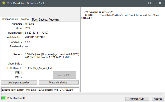

Llegué a un punto de mi desesperación que no sé lo que toqué y causé un Softbrick. Vine a este foro a preguntar cómo podía saber si mi Jiayu era el S3, el S3+, el Advanced.. Por dentro de la tapa tiene una pegatina como con chip: que según lo que me comentasteis es indicador del modelo que es. El caso es que cuando miro en cualquier software (por ejemplo en MTK droid Tool) sólo me dice JY-S3, pero no sé si ahí debería indicar detalladamente mi modelo. Adjunto la captura por si ayuda.

Por la información que veo en tu captura el móvil tenia rom kitkat y procesador MTK 6752. No veo si es el advance( 3Gb de Ram) o el Basic (2 Gb Ram) pero esto no es demasiado problema. Como está descartado que sea la versión plus ( MTK6753) ya sabemos que una rom para flashtools, del S3A de 16Gb de Rom, de las que tenemos en el foro te podría solucionar el problema.
