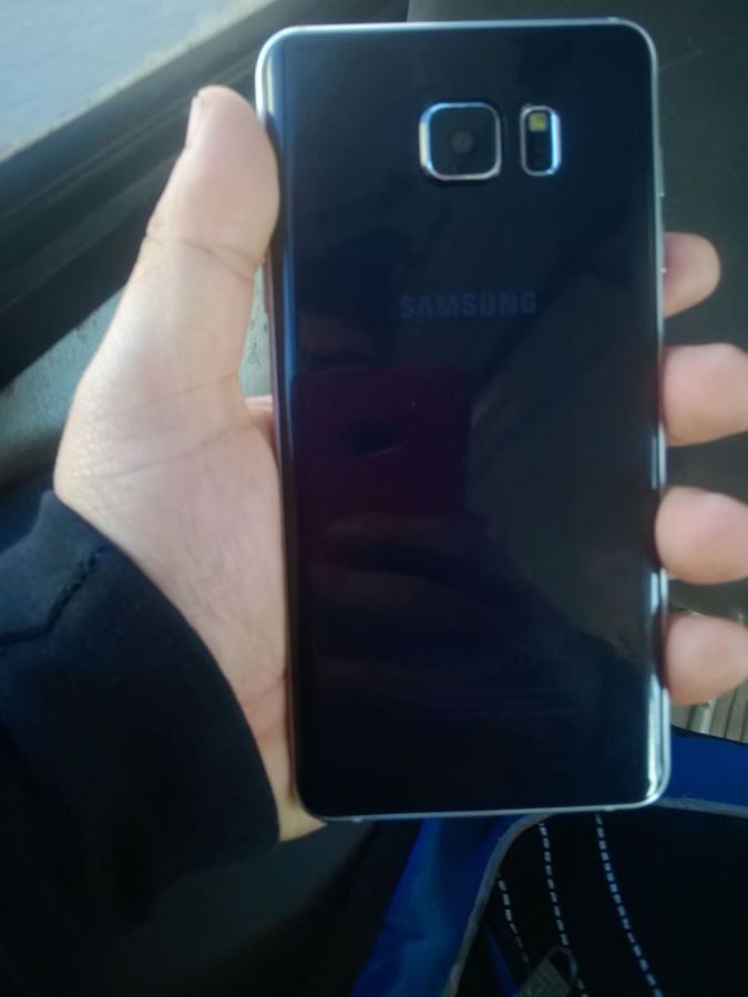

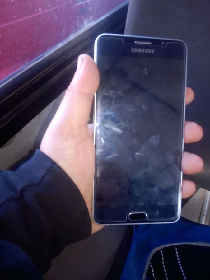

Hace una semana atras, me compre un HDC Note 5 HERMOSISIMO con la esperanza de hacerlo andar, ¿Que tenia?
Estaba brickeado, prendia pero se quedaba en el logo, entraba al recovery, cargaba todo perfecto.
Lo malo es que no sabia que procesador llevaba MTK6572 o 6582, Al ver los gestos, el logo y la forma de carga lo primero que se me cruzo, es un mtk6572 (Por un hdc s5 que tuve)
Entonces lo que hice fue venir a mi casa, Descargar una rom HDC Note 5 Rom mtk6572 y la instale, A Lo que dije SI! instalo correctamente con el flash tool, circulo verde y al darle al boton de encendido.... :smile:
Nada, Murió, No prendia, No entraba al recovery, No cargaba, el flash tool no lo reconocia, No nada.
Mi cora se partio en pedacitos y bueno por el momento a seguir usando mi Lumia 640...
Hoy lo lleve a un tecnico el cual "se da maña" con los chinos, asi que espero poder verlo andar :c
A alguno le paso algo parecido? Sabe alguna solucion?
Otra pregunta.. Si el procesador es mtk6582, se le puede instalar de forma correcta una del 6572? por que es lo que sucedio, bueno sin mas nada que decir muchas gracias y suerte para todos
