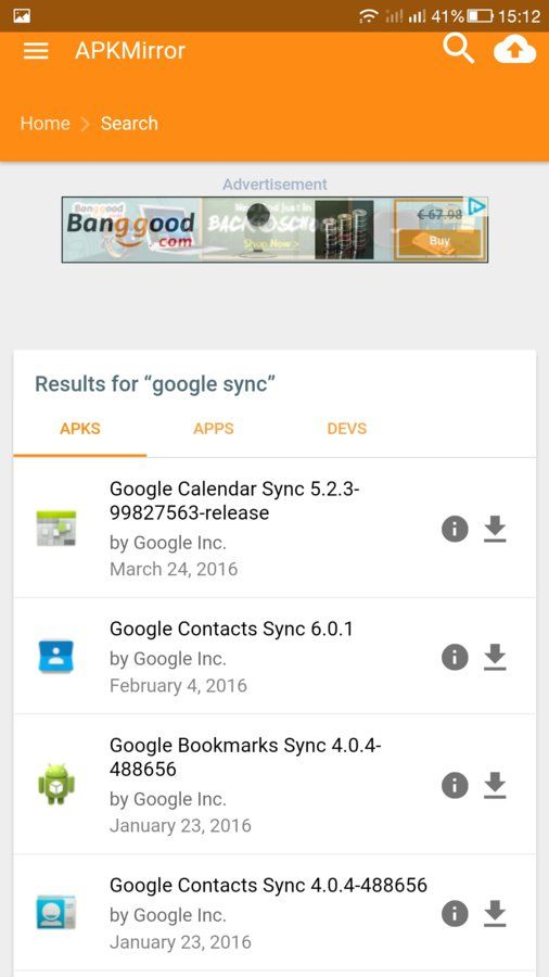

Hola chic@s, necesito ayuda no consigo de ninguna manera sincronizar los contactos que tengo en mi cuenta de google, por favor alguien me puede ayudar, gracias

Baja de apkmiror el google contacta sys
Lo he bajado he instalado como 10 veces. He leido todas la paginas y he echo de todo.

Gracias por tu ayuda #spasseat
En espera a mas opciones.
Estoy un poco, aburrido.
Gracias por tu ayuda @spasseat.

Has reiniciado el terminal? Yo tenía el mismo problema y no me funcionaba, lo dejé por imposible y me marché a dormir, apago el móvil y por la mañana ya me funcionaba, prueba a ver ....
Lo tengo cargando ahora apagado, a ver si después al encenderlo pues está, gracias bro.
