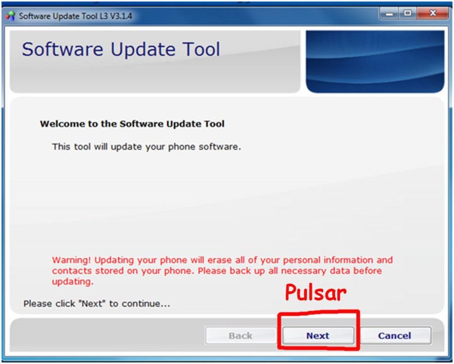

  • Ejecutais el "SUT L3" y os aparecerá la siguiente pantalla. Pulsamos sobre "Next" para continuar.
acdnmovilesdualsim_2834.kxcdn.com_data_attachments_109_109012_253730e102d2f2675ea563acb98cc47c.jpg

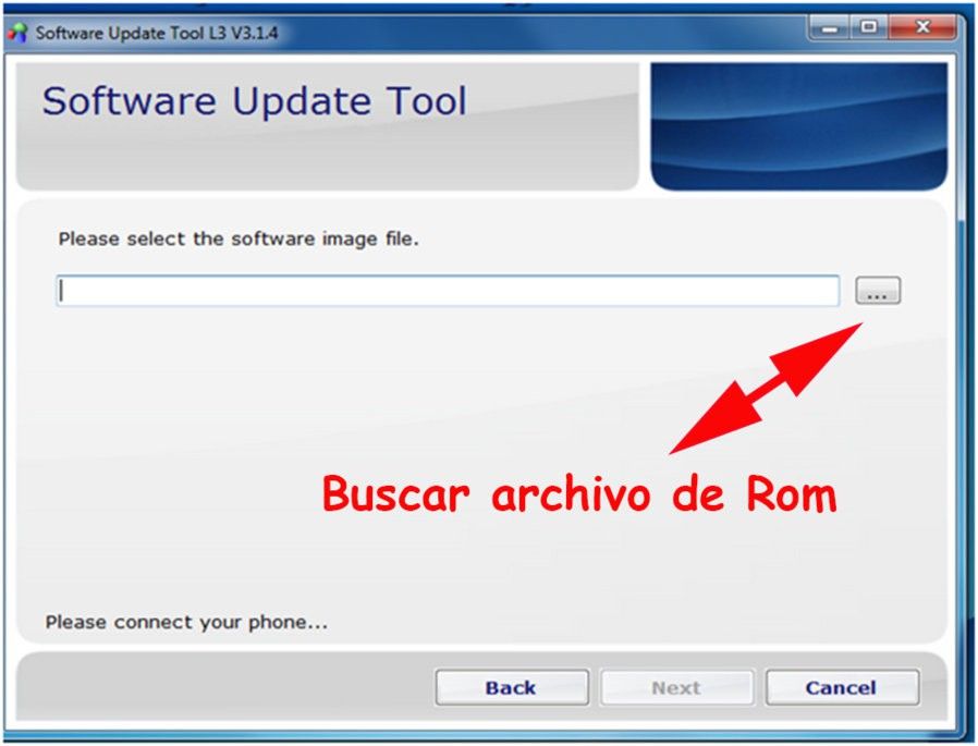

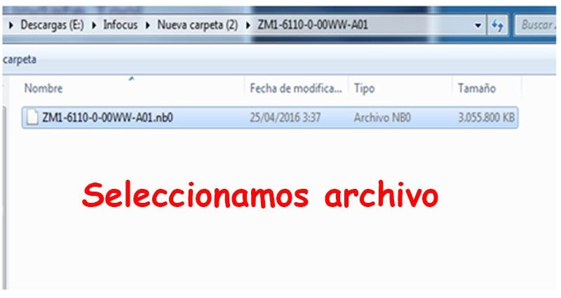

  • En la siguiente pantalla, pulsaremos sobre el botón de los puntitos para buscar y cargar nuestro archivo con la ROM
acdnmovilesdualsim_2834.kxcdn.com_data_attachments_109_109013_c942f8d2ae78a2e6848fc71fb4352cdb.jpg
  • Seleccionamos el archivo para cargarlo.
acdnmovilesdualsim_2834.kxcdn.com_data_attachments_109_109014_b5d8293247b98338086271d87a699646.jpg

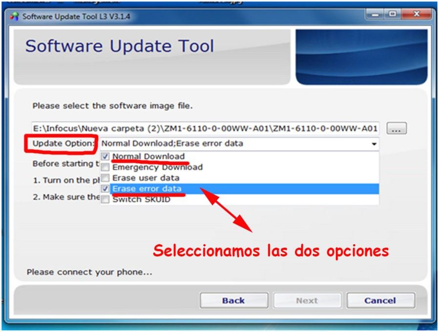

  • Una vez lo tengamos seleccionado, en "Update Option", marcaremos las dos casillas marcadas: Normal Download y Erase error data.
acdnmovilesdualsim_2834.kxcdn.com_data_attachments_109_109015_30afd87211c1b0d7cb228f1a567f7844.jpg

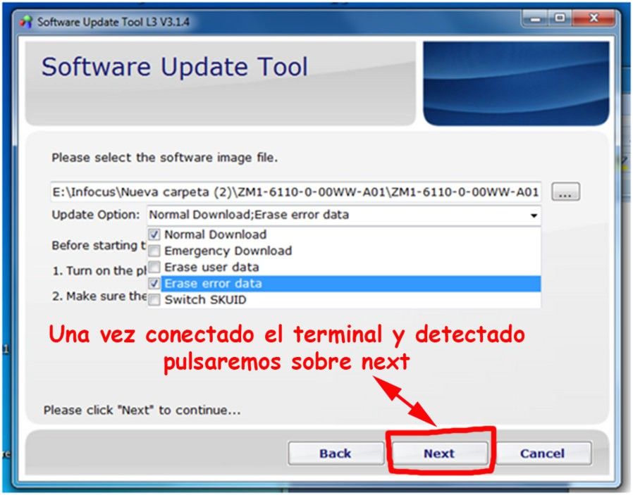

  • Una vez lo tengamos seleccionado, conectaremos el terminal encendido y con la depuración USB activada a un puerto USB de nuestro PC.
  • Cuando el ordenador lo detecte e instale los driver, se habilitara el botón "Next".
  • Pulsaremos sobre el y se iniciara la instalación.
acdnmovilesdualsim_2834.kxcdn.com_data_attachments_109_109016_20d01cdf39b3e200eff322af53342dc6.jpg

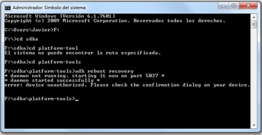

Por comandos adb
  • Activamos en Opciones de desarrollo, la depuración usb. Conectamos el teléfono al PC.
  • Es necesario instalar las herramientas ADB en el PC.
  • Abrimos la pantalla dos en el pc:
  • ponemos:

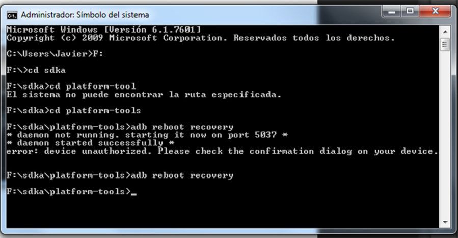

  • "adb reboot recovery" y damos a enter
  • Puede que nos de error:
acdnmovilesdualsim_2834.kxcdn.com_data_attachments_110_110272_0b4dba345d47789a4ffbc02602672031.jpg

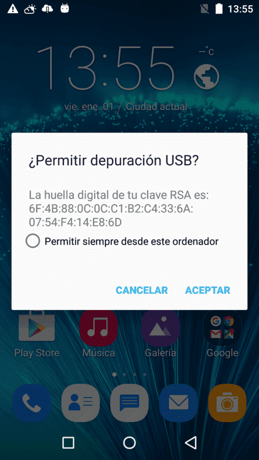

  • Esto sucede si no damos permiso en terminal al pc. Nos habrá salido la siguiente pantalla, y es necesario marcar y aceptar:
acdnmovilesdualsim_2834.kxcdn.com_data_attachments_110_110274_36f3bdf11443057b103ef4ae1961723e.png
  • Volvemos a poner el comando y esta vez no saldrá ningún error, se iniciara el teléfono en modo recovery:
acdnmovilesdualsim_2834.kxcdn.com_data_attachments_110_110273_11a04a4a3a714629e6ac7c001bd66233.jpg
