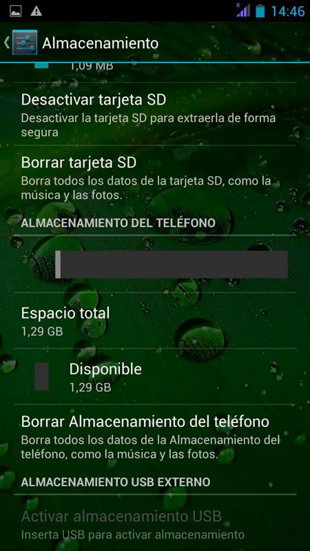

No soy capaz de hacer que windows 7 (64bits) reconozca a mi nuevo zopo 810; solo lo quiero para ver las cosas tanto del móvil como de la sd. Me baje los drivers de la pág oficial pero no hace nada.
para eso no necesitas drivers, lo que tienes que hacer es en el móvil al conectarlo elegir modo almacenamiento usb y luego activar el almacenamiento usb en la pantalla que te saldrá, se cargará como cualquier pendrive
Muchas gracias; así si que salió. Sé que hay que leer y leer pero soy nuevo en esto de android y tanta información me tiene saturado un poco y me hago un lío:up:

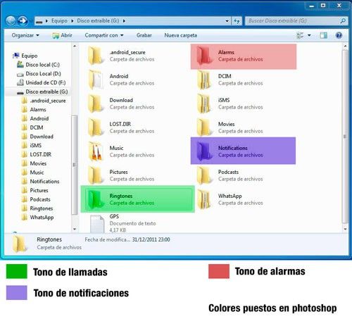

Y esto lo que yo hice y me funciona (incluso le quite la batería y la volví a colocar)
Conecto el móvil por USB y elegí modo almacenamiento usb; en la memoria del teléfono me aparecen estas carpetas
Cada audio lo coloco en la carpeta correspondiente y no tengo que dar permisos ni nada.
Mi móvil es el zopo 810 y viene con la versión de android 4.2.1

Es que el teléfono viene con muy poca memoria interna y por eso quería hacer eso que vi en internet y con una microsd de 4gb que tengo la parti en 2 y deje una parte con 1gb para las app pero como de esto no sé nada, admito todo tipo de sugerencias.
