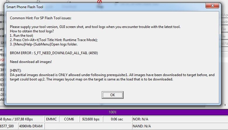

efectivamente es un problema de drivers y la cague, porque despues de tocar un par de cosas ahora ni siquiera detecta el telefono, hace el ruidito pero no sale en el administrador de dispositivos, cuantos dolores de cabeza me esta dando este celular
ESTE ERROR ME TIRA EL FLASHTOOL:
Si el problemas son los driver eso lo solucionas en administrador de dispocitivos del Pc.

Exacto, el problema es que mi celular dejo de aparecer en el Administrador de Dipositivos, diosssss. Mil gracias por la ayuda igual, creo que estoy cerca de solucionarlo
@flufy_tendo , lo estuve viendo, y me servia mucho hasta que me empezo a pasar lo de que Administrador de Dispositivos no me muestra el celular. Probe conectarlo con el celular prendido en modo USB Storage para ver si asi me lo leia y podia meter los drivers, pero sigue sin aparecer
Leíste lo de: abres el administrador de dispositivos, le das al volumen + y menos a power a la vez durante 10-15 segundos, conectas al pc y ves como aparece un dispositivo en el administrador. Le das y seleccionas lo de cambio de controlador y eliges los de tu móvil. A veces supone varios intentos

SIIIIIIIIIIIIIIII AHI VAAAA, te juro que no lo habia leido, millon de gracias flufy, ahora lo rooteo sin problemas espero.
edit: jaja, me choque otra vez con la linea violeta. estoy bajando la rom stock para la solucion 2, y para la solucion 1 de clickear casillas me dice que no tienen path. pero espero tranquilo a que baje el rom stock y cuento como me fue
