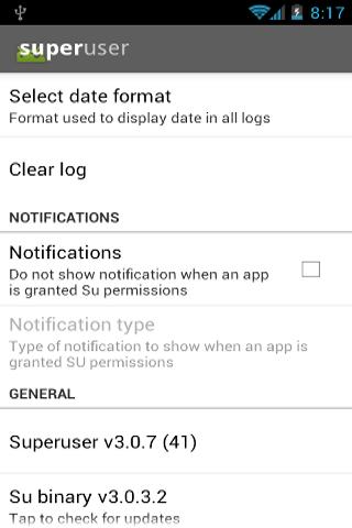

Existen muchos tutoriales y programas "mágicos" para hacer root en el ZP900 con un solo click.
Pero lo único que funciona al 100% es realizar el root mediante el recovery . Para ello necesitaremos tener instalado ClockWork Mod siguiendo las instrucciones anteriores.
Después seguiremos estos pasos:
  1. Copiar el archivo ZP900_root.zip a la raíz de la tarjeta SD.
  2. Arranca en modo recovery CWM . Un método sencillo es reiniciar el teléfono manteniendo el botón de "subir volumen" pulsado.Podemos movernos en el menú con los botones subir y bajar volumen y encendido para entrar o aceptar una opción.
  3. Instalar con la opción: Install zip from sdcard>choose zip from sdcard> ZP900_root.zip
  4. Reiniciar

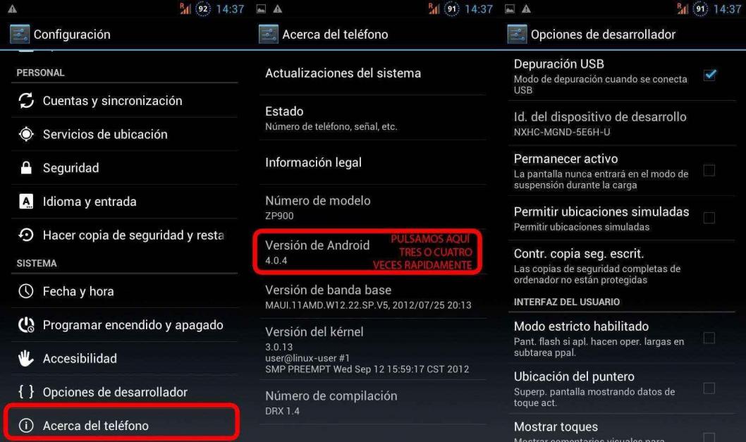

Entramos en Ajustes del Sistema:
Aquí podremos configurar diferentes cosas, como deshabilitar las animaciones, obligar el renderizado por GPU, o establecer el número máximo de aplicaciones en segundo plano.

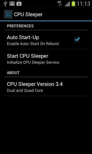

La aplicación apaga los procesadores, según la demanda, para ahorrar batería:
lh6_ggpht_com_tGThS_PXEW0iHYFx3zg1RY2z1Qm8M0PhVeGjbm0zTfGoOCddoXUS_MaGDr51F8lyhKrB_.jpg lh5_ggpht_com_7K_qQtm4HAi6L0Du7Wi61ZjnrlFaJzyRNa5w2YLMpj_2sgoa7gfnNgwEM88RHVvlHA_.jpg
ENLACE: https://dl.dropbox.com/u/84086578/CPUSleep.apk

ENTRAR EN EL MENÚ OCULTO DE DESARROLLADOR
Ver el adjunto 5511
