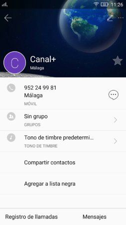

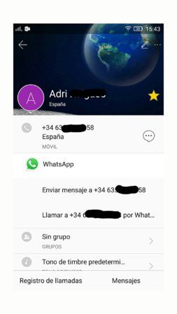

Tras realizar estos cambios, el led de notificaciones ya funcionará con whatsapp y otras apps, el widget del tiempo de Lenovo será totalmente funcional y en los contactos telefónicos ya no importará tener o no el +34 y también identificará de donde es el número
