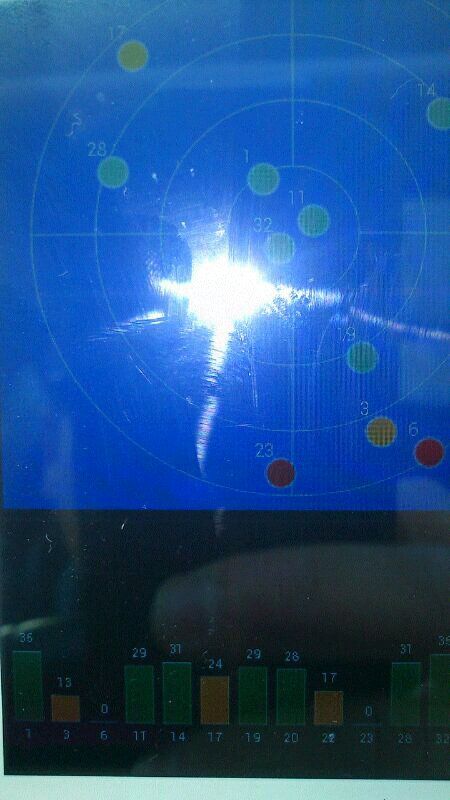

Os paso imagen (perdonar por la ínfima calidad de la captura) de la pantalla de detección de satélites del YGPS.
¿Qué opináis?
¿Os da señales semejantes?
Esto es desde el interior del coche.

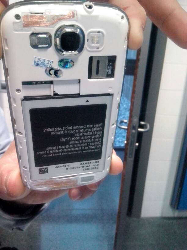

No me resigno a que no me funcione como debiera, y como pienso que es culpa de la mala calidad de la antena, os paso una foto de lo que pretendo:
Si os fijáis en el color cobre de arriba y abajo, es el papel adhesivo semi-rasgado por mi, que hace de antenas, creo, WIFI y gps.
Adherire un poco de papel de cobre, para intentar que la antena sea más grande y conseguir más señal gps, con WIFI he de decir que ha funcionado muy buen.
Cuando lo tenga acabado y si funciona, os pondré más fotos.
Esta solución la encontré en este foro para el Umi X1 y funcionó, a ver si hay suerte.
PD: Aclarar que en parado me coge señal y no tarda demasiado, con 18 m de precisión según GPS TEST. El problema es la navegación en movimiento dentro de un coche, es muy imprecisa.
