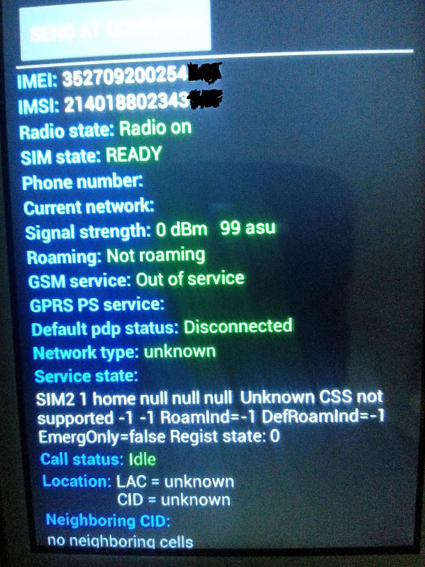

Hola, gracias por tu ayuda, ya he conseguido cambiar los imeis q traia por los de la pegatina pero la cosa sigue igual, no pilla cobertura en interior y fuera a veces. He hecho unas fotos a lo sale en pantalla en modo ingeniero sobre la sim. A ver si alguien sabe sabe que mas me falta por probar.
Gracias y un saludo a todos
