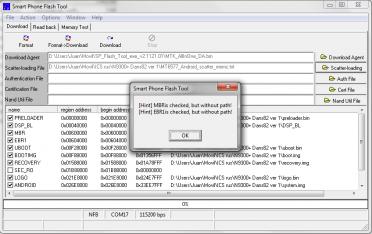

Podrías explicarme como lo has hecho? a mí el flash tools me da fallo al cargar el primer archivo :S
EDITO: eso es lo que me sale al darle a "download"

gracias ilbambinoo,el problema que tenia era que no sabia como meter los archivos en flash tool pero ya lo he averiguado me gustaría que me dijeras como como buscar tu rom para ponerla de nuevo y empezar de cero porque me esta dando problemas al hacer root.gracias por tu interés.un saludo.
