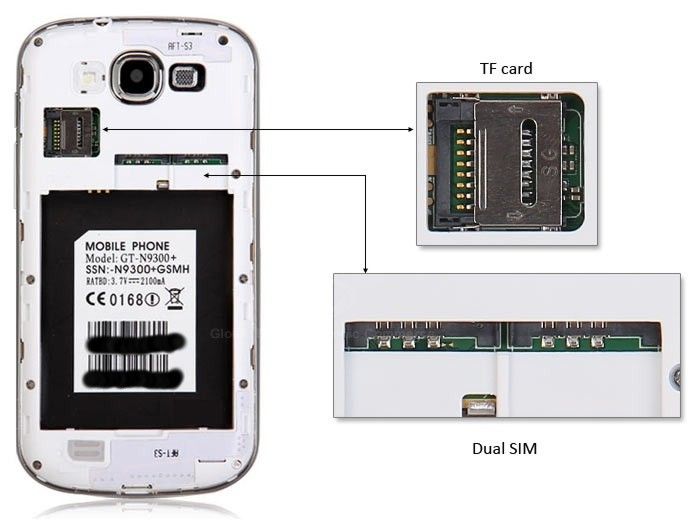

Holaa amigos,me h leido y reelido todas las paginas del foro referentes a nuestro pepino,y sigo sin aclararme en cuanto a lo de la ampliacion de memoria,y es porque mi movil no coincide con ninguno ya que no lleva pegatina debajo de las baterias como podeis ver en la imagen ,entonces no se cual o de que manera lo tengo que hacer,yo creo que es el V20 por lo que pone en estos datos :
device:e1911_v77_ht_6628_s3_v20
pero la historia es que no me ha venido con pegatina debajo la bateria,alguno me podeis confirmar si es el V20? y si no es mucho pedir.....explicar un poquito mas (osea pa tontos) lo de la ampliacion de memoria

Buscar un poco, en este mismo hilo en el que escribes lo tienes...
Por el compi maxtrucos:
Hola de nuevo, yo he encontrado esto para el tema de aumentar la memoria RAM a 2 Gb.
Hay que bajar el archivo de este link: http://www.4shared.com/zip/KoCt6Eha/MTK6577_Data_Repartition.html
0 - conectar el teléfono al PC con el fin de asegurar la carga requerida y activar el archivo 'para copiar los archivos en la tarjeta microSD USB;
1 - descarga el archivo y copiarlo MTK6577_Data_Repartition.zip ya que es la raíz de tu microsd;
2 - iniciar el teléfono en la recuperación de CWM (presione y mantenga el volumen y el encendido);
3 - hacer una copia de seguridad de su teléfono de copia de seguridad y recuperación (BASIC E ');
4 - instalar el archivo descargado en "install zip from sdcard" y seleccione MTK6577_Data_Repartition.zip;
5 - y luego ir a "soportes y almacenamiento" y hacer un buen "formato / cache" y "formato / data;
6 - reiniciar el equipo y reiniciarlo de nuevo en la recuperación (mantenga pulsada la tecla de volumen y encendido);
7 - hacer un "wipe data / Factory Reset" y "borrar partición chache";
8 - Por último, en "Backup and Restore" restaurar la copia de seguridad que hizo;
9 - esperar unos minutos para recuperarse y, cuando haya terminado, reinicia el teléfono con normalidad.
10 - acaba de encender el teléfono le avisa de que la memoria está dañada y hay que darle formato (la nueva partición es "inútil" a 566 megas), lo hace.
¡Ya está, disfrutar de su smartphone con 2 GB de memoria comprados por menos de € 200 en el rostro de los que cuestan 500-600!

Buenos dias, estoy intentando hacer esto de los 2gb de memoria y llego hasta el punto 5 al empezar el 6. reiniciar el movil, lo reinicio pero se me queda anclado en las letras android y de hay no pasa ¿ alguna solucion?
Es normal porque el punto 5 es formatear todo, por eso no arranca, has de volver a entrar en el recovery power y vol + para restaurar la copia de la rom que previamente has hecho.
