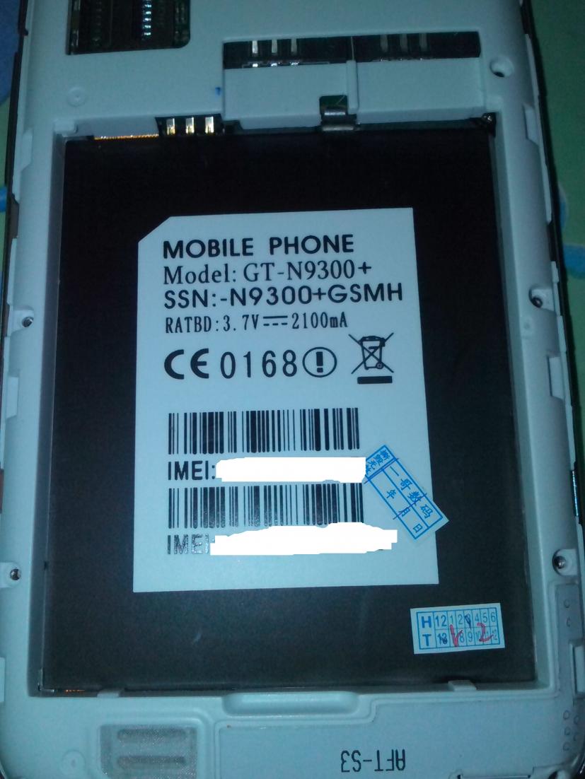

Buenas, a ver si alguien me puede ayudar no logro hacer funcionar mi feiteng
Mi versión es con el micro 6577, no tiene pegatina del numeroQ y la pegatina V2 tampoco, aunque en la pegatina que viene una tablilla de numeros esta escribo a rotulador encima V 2, no se si eso tiene algo que ver
Tenia problemas al encenderlo, se ponia la pantalla en blanco cuando menos te lo esperas, le intenté meter rom y se brickeo.. le hice el puente con el cable del foro italiano y ya me lo detecta el pc, le intentao meter 3o4 rom de las que poneis por aquí y ninguna me vale, no se que estoy haciendo mal.

tu modelo es la version v2, el firm que estas intentando colocarle es para la version 6628q, y el tuyo claramente dice con letras rojas v2, asi que busca aqui en el foro esta el link del rom para el v2 que dejo ilbambino

tu telefono es como el mio, es un feiteng N9300+ v2, asi que tienes que meterle las rom para este telefono

Lo que es seguro es que tu móvil no es i9300.Con lo cual es normal que esa room no te valga.
Como no tiene pegatina y dices que has probado varias y ninguna te funciona.¿Antes has probado una vez que instalas la room si tiene recovery modificado entrar en cwm y hacer wipe factory reset?.
También si es que no lo has probado intenta flashear con la room del foro ruso de dans.Siempre para evitar problemas de brick no marques las dos primeras casillas cuando haces flash preloader y dsp_bl.

Yo creo que aunque ponga en la pegatina escrita con rotulador v2, no es tu versión la v2.0 pues eso que tienes es un simbolo de que ha sido revisado que funcionaba bién desde la fabrica antes de su venta. Es como un visto.Quizas se han olvidado de poner la pegatina de tu modelo .....Mi room si que pone N9300 V2.0 quizas no te has descargado la mía.
También he de decirte que hay unos móviles que los han vendido haciendose pasar por este modelo como n9300 en la parte inferior de la batería y realmente llevan mtk 6575.
¿Cuando has flasheado las anteriores rooms has marcado todas las casillas o has omitido el preloader y dsp_bl?. Lo digo porque siempre es recomendable omitir al flashear sino sabes cual es tu room realmente estas casillas, pues sino se queda brickeado.
Para saber mejor tu modelo si es que te lo reconoce el pc y de esta forma poder ayudarte mejor puedes descargarte Mtkdroid Tools y nos pegas que modelo te pone en el texto.
