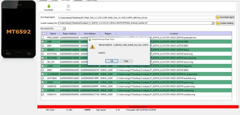

hola bunas chicos me sale esto no lo puedo flasear SP_Flash_Tool_v5.1352.01 no puedo poner esta rom Coolpad_F1_8297W_4.2.015.P0.140321.8297W me
sale esto

Eso es problema de driver. Tienes que ir probando, hay varias versiones de pdanet y también busca los preloader mtk, aquí tienes algunos.

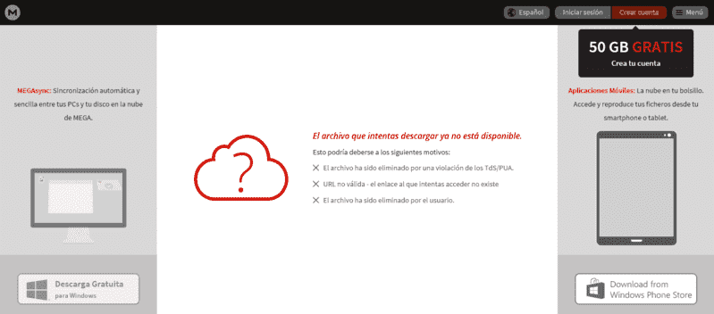

[DOUBLEPOST=1451129757][/DOUBLEPOST]sigue saliendo lo mismo no puedo descargarlo

Busca instalar preloader mtk en win 10. hay que desactivar un tema para que te deje instalarlos.
