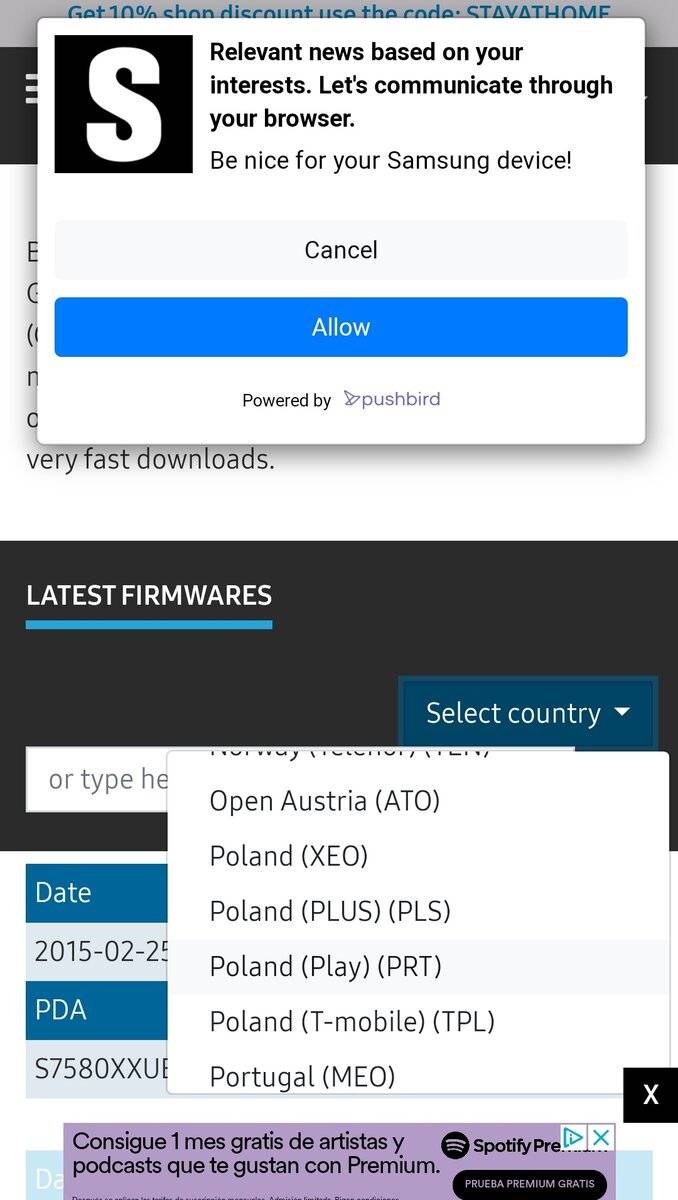

¿Has probado todas las que hay aquí?
Para Polonia creo que hay 3 ó 4
Download Samsung GALAXY Trend Plus GT-S7580 TPL Poland (T-mobile) firmware
sammobile no me deja descargarlas pq dicen que las roms son demasiado antiguas y hay q pagar por ello
