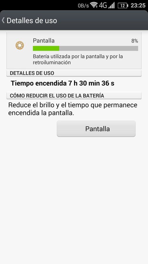

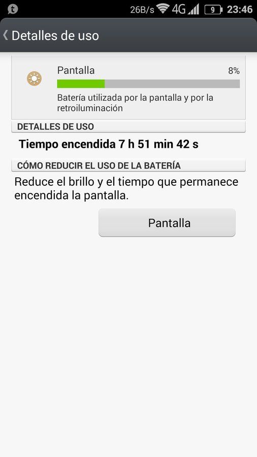

Ajaja no se si mi móvil a salido un día de inspiración de Jiayu pero me salio súper bueno sin fallitos ni nada y espera mira como sigue la cosa vete abriendo la boca jaja
