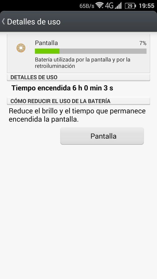

Consumo lo veo genial aun por ver si da el bajón al 15%.
