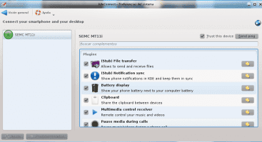

      How to Kde Connect
      (Click para ampliar la imagen)
      s2.subirimagenes.com_imagen_previo_thump_8595982pantallazo4.
      En primer lugar pasaré a explicar que es KDE Connect y para que sirve:
      1º- KDE Connect es una herramienta que nos ayuda a conectar nuestro smartphone Android con nuestro escritorio KDE de una manera mágica como si fuese casi la misma máquina, integrando el smartphone en el escritorio.

      Y ahora paso a explicar como debemos proceder para instalar y configurar KDE Connect:
      Aquí tenemos los repositorios git de los paquetes necesarios:
      Para KDE:
      git clone git://anongit.kde.org/kdeconnect-kde
      Para Android:
      git clone git://anongit.kde.org/kdeconnect-android
      EDITADO:
      También se puede instalar la aplicación desde Google play y así se actualizará automáticamente cada vez que el desarrollador suba una nueva versión.
      También está ahora empaquetado para openSUSE: http://software.opensuse.org/package/kdeconnect-kde
      Última versión del paquete en el repositorio Kde Extra
      Abrimos una consola de comandos y tecleamos:
      Por supuesto deberemos tener git instalado, además, es posible que necesitemos estas dependencias así que antes de empezar comprobamos, yo en mi caso ya las tenía:
      librerias criptográficas de qt libqca2 y libqca2-devel.
      Este comando nos descargara en nuestro /home una carpeta de nombre kdeconnect-kde con todo lo que necesitamos. Nos situamos en la carpeta descargada: cd /home/usuario/kdeconnect-kde (cambiar usuario por vuestro usuario) para después teclear
      cmake -DCMAKE_INSTALL_PREFIX=/usr /home/"usuario"/kdeconnect-kde
      con lo que empezará aquí el proceso de instalación de los paquetes.
      Una vez finalizado tecleamos make
      y por último y como root make install
      Una vez finalizado el proceso de instalación tendremos que cargar el módulo, para eso volveremos al usuario sin privilegios su usuario y tecleamos
      qdbus org.kde.kded /kded loadModule kdeconnect
      a lo que nos debe responder true
      Antes de continuar habrá que abrir los puertos en el Firewall para que se puedan comunicar los equipos así que dejamos la consola abierta y nos dirigimos a yast2/seguridad y usuarios/cortafuegos y buscamos a la izquierda “reglas personalizadas” y en el botón añadir pinchamos para introducir el rango de puertos que necesitamos como se muestra en la ventana siguiente:
      clic para ampliar la imagen
      s2.subirimagenes.com_imagen_previo_thump_8596004pantallazo6.
      Continuamos con la consola para teclear kcmshell4 kdeconnect y se abrirá la ventana de “preferencias del sistema” con el modulo en marcha reconociendo al instante el móvil y el icono a la izquierda que lo marca de color verde con lo que sabremos que hay conexión entre ambos equipos. A la derecha saldrá una lista de plugins y cuales están activos con lo que también se podrán desactivar los que no necesitemos.
      Bueno pues ya podemos disfrutar de Kdeconnect.
